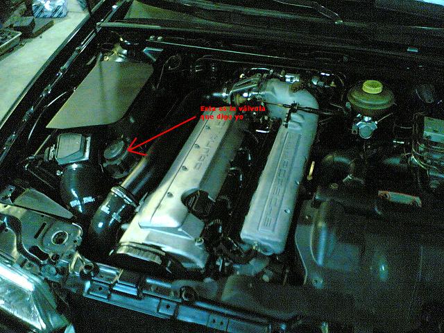

DavidRS Publicado 3 de Marzo del 2005 Denunciar Publicado 3 de Marzo del 2005 Esa valvula de descarga (la de la foto), la acabo de rectificar + la N75 total 600 Euros (en TURBO3 de Hospitalet, al lao de Kastelfa ), nueva me pedian 1075 + iva + montaje S2 Responder
juanra_911 Publicado 3 de Marzo del 2005 Autor Denunciar Publicado 3 de Marzo del 2005 (editado) Wategate el 70/60 cuesta unos 29 USD solo que hay que incluir el transporte y lo sube otros 15 USD más. En Don Speed de Madrid me dijeron que 34 EUR, por lo que sale mejor aquí. La totalidad de tubos anda por los 300 USD más o menos pero habría que incluir transporte y lo mismo te meten también aduanas. Así que me quedo con lo de UK. Si quieres que pida uno más lo pido y te lo mando. RS2coupe, me puedes meter a mi en el ajo;-) Por cierto como saber si la valvula de descarga falla también, esta mañana el coche volvía a ir casí bien durante un corto tramo para volver otra vez a estar atocinado...Me estoy volviendo loco?¿?¿?. Los pediría negros porque quizás azules quedasen muy tunning ¿no?, que pensais para este motor?¿?¿. Por un lado quedan bien pero por otro muy cantosos ¿no?. El coche es azul... Editado 3 de Marzo del 2005 por juanra_911 Responder

wastegate Publicado 3 de Marzo del 2005 Denunciar Publicado 3 de Marzo del 2005 David ( DavidRS2 ), exactamente que le pasaba a la wastegate mecánica para que hayas tenido que rectificarla.????? explica un poco el tema..........Es que a mí no me acaba de cerrar del todo..............vaya que con la fuerza que ejercen mis pulmones hago que el aire se escape poco a poco de la Wastegate y no sé si tiene que cerrar estanca o bién dejar escapar algo ( importante para el par ), Rafaél,(RS2coupe ) y yo lo hemos estado consultando con los de Uk, y parece ser que tiene que cerrar estanca aunque no estaban muy seguros. Cuentanos algo sobre el temilla que yo estoy en etapa de meterle mano. Un saludo. Responder

RS2 Coupe Publicado 3 de Marzo del 2005 Denunciar Publicado 3 de Marzo del 2005 (editado) Rectificar la válvula de descarga, engaña al turbo de posibles problemas que halla en el sistema. Es una solución que te deja contento, pero NO DEBE HACERSE. Es engañar al coche para que piense que todo esta bien. Puedes romper el turbo por sobregiro. Hay ciertas programaciones que funcionan con muelles más duros de la válvula de descarga, pero es el que te reprograma el que te tiene que dar este muelle a medida de su programación. Por rectificar me refiero a trucar el muelle para que este más duro no me refiero a que te la abran y revisen que todo selle bien y reparen el diafragma. Saludos. Editado 3 de Marzo del 2005 por RS2 Coupe Responder
juanra_911 Publicado 3 de Marzo del 2005 Autor Denunciar Publicado 3 de Marzo del 2005 La del RS2 es la misma que llevan los S2, S4 o el tarado del muelle es diferente?¿ Responder
