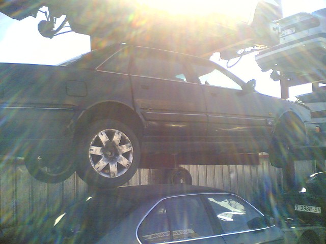

RS2 Coupe Publicado 4 de Marzo del 2005 Denunciar Publicado 4 de Marzo del 2005 (editado) X cuanto te ha salido el diferencial? Y el V8 q modelo es?es qno me suena Audi V8 Quattro (se llama así el modelo) Vendido entre 1989 y 1994. Es un poco más grande que un Audi 200, aquí hay una foto del que he visto hoy. Me ha costado 500 Euros que es mucho, pero nuevo vale como 2500 así que me voy contento. Además el coche no tiene golpes no se que hace en un desguace. Esta bastante nuevo matrícula M-xxxx-OS Saludos Editado 4 de Marzo del 2005 por RS2 Coupe Responder
