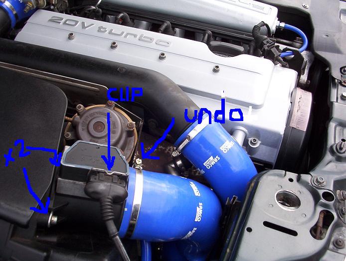

RS2 Coupe Publicado 6 de Marzo del 2005 Denunciar Publicado 6 de Marzo del 2005 Gracias Jcl, de la rotura del otro cauda hace ya casi dos años ( mala experiencia ) , este hace tiempo que lo limpio con el Contac Cleaner......., pero si bién como dice Rafaél, se puede desmontar la parte alta del filamento y sumegirlo en alcohol mejor que mejor.Un saludo. Carlos espero que esto te ayude. La sacas entera y la sumerges (en teoría en Isopropil) hasta cubrir el filamento, lo sacas, la dejas 24 horas en sitio seco y la vuelves a poner. Saludos Responder

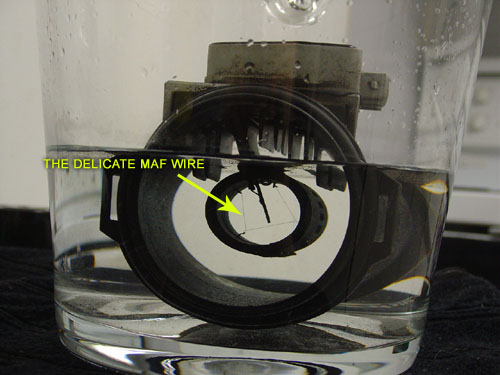

RS2 Coupe Publicado 6 de Marzo del 2005 Denunciar Publicado 6 de Marzo del 2005 Otra foto Ah! Quita la rejilla y los aros metálicos antes de sumergirla y los limpias aparte. Saludos Responder
