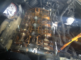

zpequeno Publicado 6 de Octubre del 2014 Autor Denunciar Publicado 6 de Octubre del 2014 Pues así tengo el coche ahora.. Responder
zpequeno Publicado 6 de Octubre del 2014 Autor Denunciar Publicado 6 de Octubre del 2014 Me falta quitar el soporte del motor del lado izquierdo,mirando el coche de frente,sacar la correa dentada,el colector del escape y por fin los tornillos de la culata. Responder

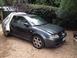

zpequeno Publicado 6 de Octubre del 2014 Autor Denunciar Publicado 6 de Octubre del 2014 El proceso empezó aqui Jardín de casa,no había otro sitio,que mejor que trabajar con luz natural,jejjeje! Responder

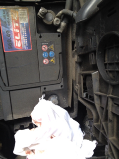

zpequeno Publicado 6 de Octubre del 2014 Autor Denunciar Publicado 6 de Octubre del 2014 Entonces,lo primero,quitar un borne de la batería,esto si que estava en el manual,jejje.. Responder
zpequeno Publicado 6 de Octubre del 2014 Autor Denunciar Publicado 6 de Octubre del 2014 Le puse un trapo para que no fuera pegando chispazos y me fastidiara media caja de fusibles Responder

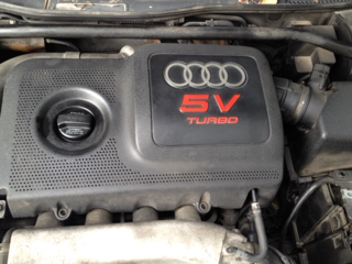

zpequeno Publicado 6 de Octubre del 2014 Autor Denunciar Publicado 6 de Octubre del 2014 A continuación esta Tapia fuera.. Responder

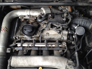

zpequeno Publicado 6 de Octubre del 2014 Autor Denunciar Publicado 6 de Octubre del 2014 Y te encuentras con todo este bacalao de tubos,concesiones y soportes pequeños y demás Responder
zpequeno Publicado 6 de Octubre del 2014 Autor Denunciar Publicado 6 de Octubre del 2014 Creo que he pecado un poco de listo y no he marcado nada de nada,me toca hacer ejercicio de memoria haber donde va cada cosa luego,que la movida es que si lo tengo que montar mañana me acuerdo,pero como pasen los días ya voy listo,echo doos de cosas importantes paa que no se me olvide,y sobre todo el orden en que lo he ido haciendo,pero no las tengo todas..ya se vera! Responder
