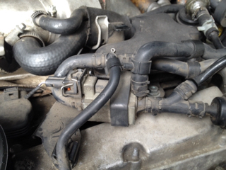

zpequeno Publicado 13 de Octubre del 2014 Autor Denunciar Publicado 13 de Octubre del 2014 Fotos de todo para que no se me olvidara las cosas Responder

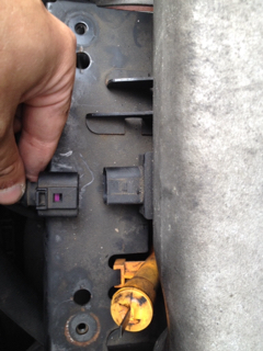

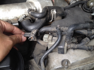

zpequeno Publicado 13 de Octubre del 2014 Autor Denunciar Publicado 13 de Octubre del 2014 Como podéis ver,clavijas por aquí clavijas por allá,y fotito,que no veas que bien me vinieron para montar después Responder

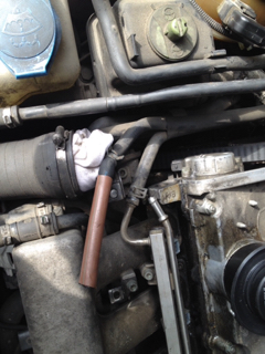

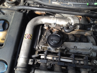

zpequeno Publicado 13 de Octubre del 2014 Autor Denunciar Publicado 13 de Octubre del 2014 Aquí los tubos de la rampa inyectora ya fuera y el tubo este del intercooler también.. Responder

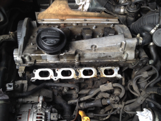

zpequeno Publicado 13 de Octubre del 2014 Autor Denunciar Publicado 13 de Octubre del 2014 Aquí el colector de admisión fuera tambien.. Responder

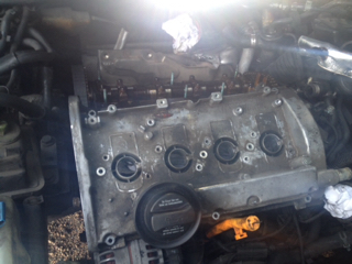

zpequeno Publicado 13 de Octubre del 2014 Autor Denunciar Publicado 13 de Octubre del 2014 Total,asta que esto queda así ..! Pelao...jejeje!! Responder

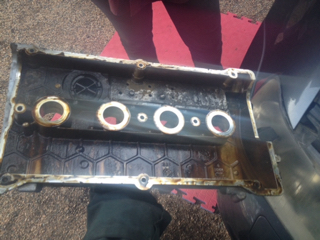

zpequeno Publicado 13 de Octubre del 2014 Autor Denunciar Publicado 13 de Octubre del 2014 Para llegar asta el principio de sus entrañas,lo que si hice antes de sacar la tapa de los árboles de levas fue calar la distribución,porque como veréis una de las marcas esta en esta tapa con otra que hay en la polea del uno de los árboles Responder
zpequeno Publicado 13 de Octubre del 2014 Autor Denunciar Publicado 13 de Octubre del 2014 Bastante cochinote estaba el tema,hay que respetar los tiempos del cambio de aceite Responder
