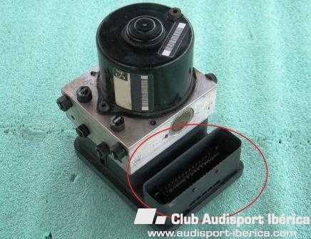

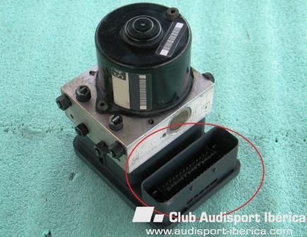

Alonzo M. Publicado 23 de Marzo del 2015 Denunciar Publicado 23 de Marzo del 2015 (editado) Hola amigo, hace poco me sucedió de nuevo lo que dices y creo haber encontrado la solución, para los que tengan la misma incógnita y han probado de todo le puede servir esta opción, como es un problema muy común donde la falla en el Vag-Com se supone que es en la bomba de los ABS les comento lo siguiente. Después de tanto investigar e investigar llegue a un grupo de traviesos en un foro y a quienes les funciono a todos, no tengo el link porque lo encontré por casualidad y no lo guarde. Según lo averiguado el problema de la bomba es por fluctuación de voltaje y siendo tan delicada la parte eléctrica de la bomba es cuando salta el fallo, se llego que con los años a estos coches le falla el sistema eléctrico de esa unidad, sulfatándose el cableado y padeciendo las caídas de voltaje en las terminales. Así que aquí vamos explicado detallada y fácilmente, ya que esta gente eran medio genios y hablaba en chino. jajaja. Los puntos que mas sufren por este problema es en las terminales de los fusibles sobre la batería y del conector del modulo ABS, con un limpiador de contactos en mano quitas los dos fusibles sobre la batería los que esta al lado de la llanta del chofer, aplicas limpiador de contacto para eliminar lo sulfatado, se ve como un polvo verdusco o azulado grisáceo como talco, aplicas limpiador y con el fusible metes y sacas varias veces para limpiar por dentro y rehacer contacto, esto lo haces con los dos fusibles y al final aplicas limpiador para quitar impurezas y poner los fusibles. Después vamos al conector que alimenta esos tres fusibles y hacemos el mismo procedimiento. Ahora vamos donde se supone esta la falla principal en el modulo ABS, quitamos la caja de filtro de aire, desconectamos un sensor que esta bajo el deposito de líquidos de freno, ese conector esta unido al cableado del modulo, después con la incomodidad del mundo por el poco espacio vamos a quitar el conector del modulo, levantamos una prensa plástica que tiene el conector y así se afloja y tiramos el conector con mucho cuidado, aplicamos limpiador de contactos en el conector y también a las terminales del modulo y conectamos inmediatamente el modulo, esto se hará solo una vez, aplicas limpiador en el conector del sensor del deposito de liquido de frenos, armas todo y das una vuelta. Me funciono perfectamente, no se cuanto se dure la solución pero a muchos les a servido y a tres de cuatro amistades con Golf y Jettas les sirvió. Espero lo intentes y nos avisas, Saludos. PD: Trabajar bajo su propio riesgo. Editado 23 de Marzo del 2015 por Alonzo M. Responder
worthersee Publicado 24 de Marzo del 2015 Autor Denunciar Publicado 24 de Marzo del 2015 (editado) Hola amigo, hace poco me sucedió de nuevo lo que dices y creo haber encontrado la solución, para los que tengan la misma incógnita y han probado de todo le puede servir esta opción, como es un problema muy común donde la falla en el Vag-Com se supone que es en la bomba de los ABS les comento lo siguiente. Después de tanto investigar e investigar llegue a un grupo de traviesos en un foro y a quienes les funciono a todos, no tengo el link porque lo encontré por casualidad y no lo guarde. Según lo averiguado el problema de la bomba es por fluctuación de voltaje y siendo tan delicada la parte eléctrica de la bomba es cuando salta el fallo, se llego que con los años a estos coches le falla el sistema eléctrico de esa unidad, sulfatándose el cableado y padeciendo las caídas de voltaje en las terminales. Así que aquí vamos explicado detallada y fácilmente, ya que esta gente eran medio genios y hablaba en chino. jajaja. Los puntos que mas sufren por este problema es en las terminales de los fusibles sobre la batería y del conector del modulo ABS, con un limpiador de contactos en mano quitas los dos fusibles sobre la batería los que esta al lado de la llanta del chofer, aplicas limpiador de contacto para eliminar lo sulfatado, se ve como un polvo verdusco o azulado grisáceo como talco, aplicas limpiador y con el fusible metes y sacas varias veces para limpiar por dentro y rehacer contacto, esto lo haces con los dos fusibles y al final aplicas limpiador para quitar impurezas y poner los fusibles. Después vamos al conector que alimenta esos tres fusibles y hacemos el mismo procedimiento. CAJA-F~1.JPG Ahora vamos donde se supone esta la falla principal en el modulo ABS, quitamos la caja de filtro de aire, desconectamos un sensor que esta bajo el deposito de líquidos de freno, ese conector esta unido al cableado del modulo, después con la incomodidad del mundo por el poco espacio vamos a quitar el conector del modulo, levantamos una prensa plástica que tiene el conector y así se afloja y tiramos el conector con mucho cuidado, aplicamos limpiador de contactos en el conector y también a las terminales del modulo y conectamos inmediatamente el modulo, esto se hará solo una vez, aplicas limpiador en el conector del sensor del deposito de liquido de frenos, armas todo y das una vuelta. 1j0698417a.jpg Me funciono perfectamente, no se cuanto se dure la solución pero a muchos les a servido y a tres de cuatro amistades con Golf y Jettas les sirvió. Espero lo intentes y nos avisas, Saludos. PD: Trabajar bajo su propio riesgo. buenisimo alonzo probaremos total nobperdemos nada luego te comento si funciona o no dios quiera q sea la cura !! Editado 24 de Marzo del 2015 por worthersee Responder
