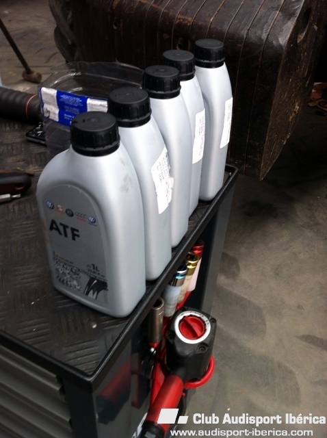

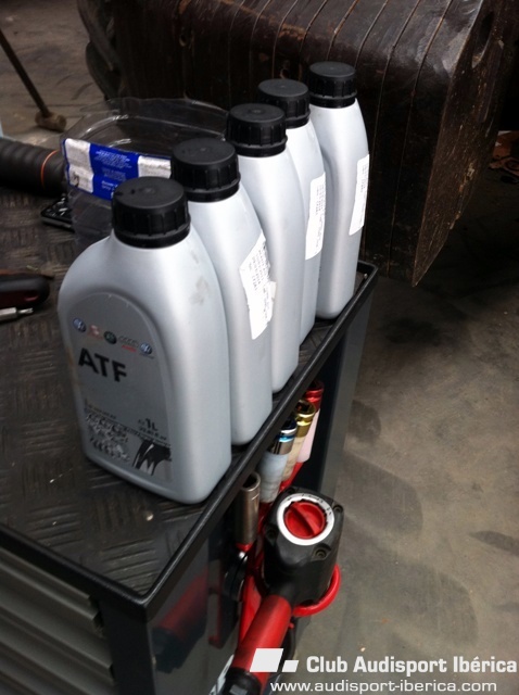

Serjio Publicado 4 de Octubre del 2014 Denunciar Publicado 4 de Octubre del 2014 Serjio me podias dar el contacto del sitio ese para pedir aceite y filtro? Tu tienes la misma refencia de caja que la mia? No creo que sea la misma, la tuya es de 6 velocidades y la mia de 5. Este es el ATF, tendría que buscar a ver si tengo el ticket por algún lado. Contacto ninguno, en respuestos de F. Tome en madrid. Un saludo Responder
