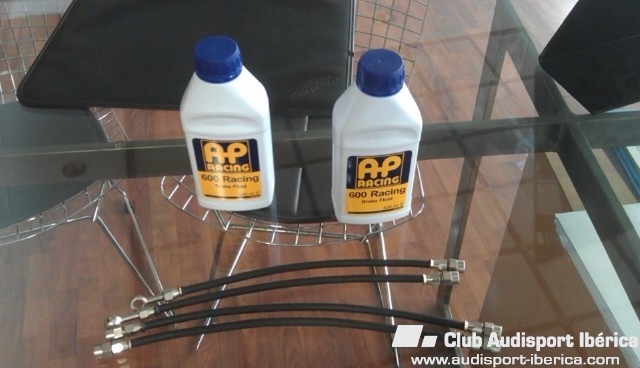

bemmequer Publicado 1 de Octubre del 2014 Denunciar Publicado 1 de Octubre del 2014 Bueno ya me llegaron los latiguillos metalicos, mañana pasare la ITV y a continuación le pondré los latiguillos nuevos y el liquido de freno que será el AP600 que es el que me ha recomendado el de frenosil. Ya os diré que tal frena. Me queda pendiente conseguir unas pinzas de 4 pistones, pero todo se andara. Os dejo una foto. Un saludo Responder

elgrajo Publicado 1 de Octubre del 2014 Denunciar Publicado 1 de Octubre del 2014 (editado) Por qué se llaman metálicos, si yo los veo de goma? Es porque llevan una malla metalica interior ? Y en que se nota ? Con respecto a la frenada Enviado desde mi parato con (Patatalk) Los latiguillos son de acero forrados en negro para simular a los de goma y no tener problemas en la ITV. Se nota y mucho en la frenada, ya que ese trocito de goma cuando frenas fuerte tiende a hincharse y pierdes presión de frenado, yo los llevaba en mi anterior S4 y cambio muchísimo el tacto del pedal (a mejor). Un saludo. Editado 1 de Octubre del 2014 por elgrajo Responder
bemmequer Publicado 1 de Octubre del 2014 Autor Denunciar Publicado 1 de Octubre del 2014 Como te ha dicho elgrajo cuando el latiguillo de serie tiende a dilatarse al frenar porque el liquido sube de temperatura en cambio al metálico no le ocurre eso, también influye mucho el liquido que lleve, en este caso le pongo uno de competición que tiene un rango de temperatura mayor, el latiguillo lleva tubo de teflon por el interior y va recubierto con malla metálica de inox y tubo negro para que no parezca metálico ya que están prohibidos, con lo que no sufre deformaciones y la frenada es mucho mejor. Me han costado 36 euros cada uno y el liquido 25 cada bote. Un saludo. Responder
