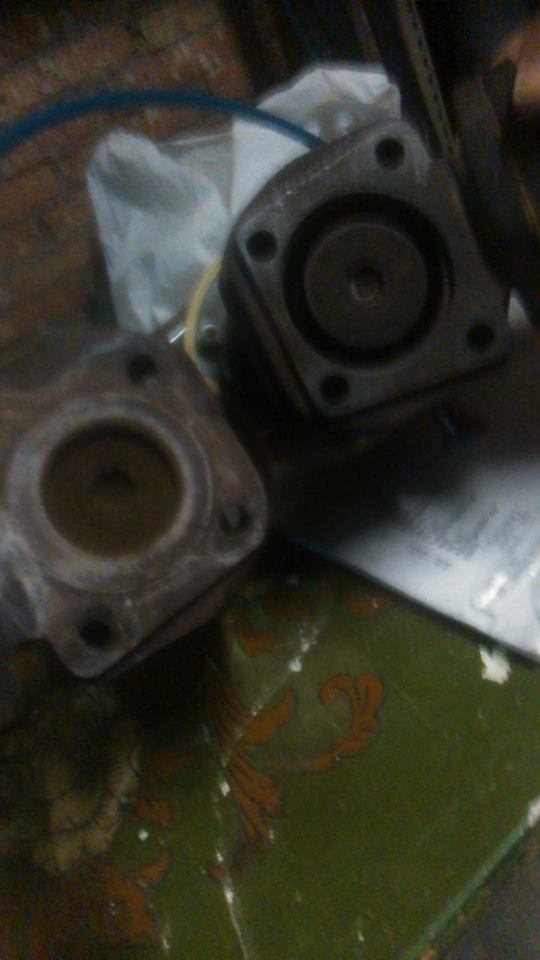

lagarto Publicado 1 de Octubre del 2014 Autor Denunciar Publicado 1 de Octubre del 2014 Esto ya es mosqueante y empiezo a implicar a varios amigos y foreros. Algunos ex de este foro. Y todos mas o menos por los síntomas, apuntamos a la Wastegate. Se me indica como hacer la prueva. Se desconecta el manguito q va de la waste a la n75 y se tapona. Tiene q soplar como un poseso. Se hace la prueva y sorpresa, cobra vida. Pues nada al tercer día cambiamos la waste (sera por piezas ) Responder
lagarto Publicado 1 de Octubre del 2014 Autor Denunciar Publicado 1 de Octubre del 2014 Antes de montarlas las desmontamos, miramos q desgaste tenian y las comprobamos desmontadas. y abrian mas o menos igual las 2 a la misma presion.No habían fugas Mal sintoma. ya q si estuviera rota una perderia. Ante de montarla Tolo paso la rosca ya q no tenian muy buena pinta. Pues a provarlo mas contento q un gilgero. Pisoton y NA DE NA. TODO SIGUE IGUAL . EL COCHE FINO FINO, HASTA EL PUNTO QUE CUALQUIERA Q NO LO CONOZCA NO NOTA NADA .INCLUSO DICE Q CORRE MUCHO. Responder

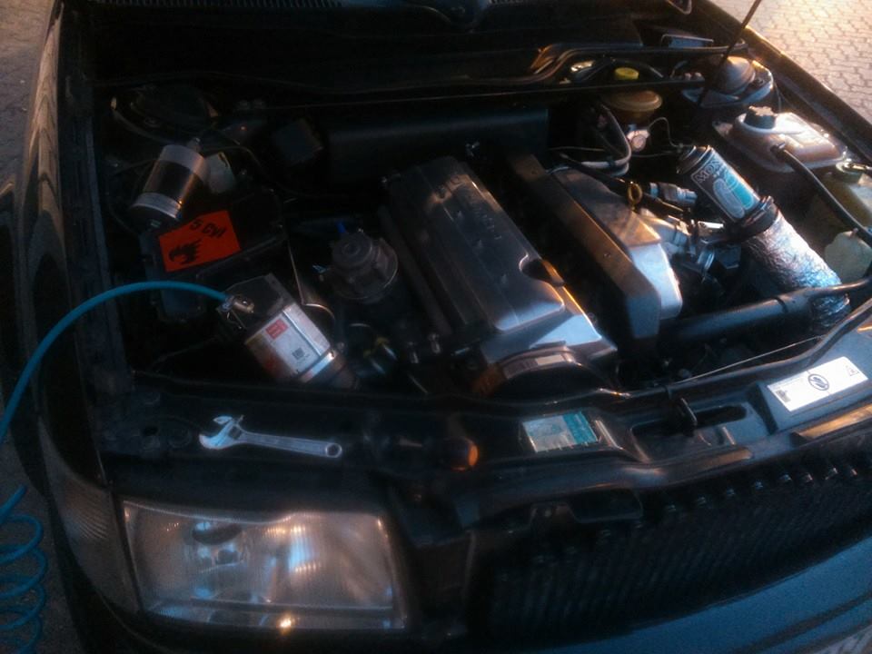

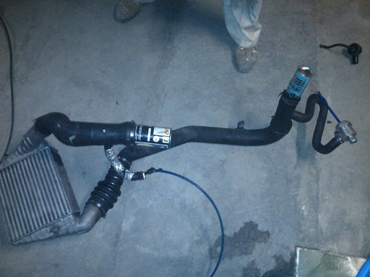

lagarto Publicado 2 de Octubre del 2014 Autor Denunciar Publicado 2 de Octubre del 2014 Quito el cubrecarter para mirar por abajo q este todo atado, y sin el cubrecarter oigo un pequeño psssss q desaparece justo al dejar de empujar. Pues muchas pruevas con la oreja puesta y creemos q hay fuga. ojala sea eso. Tolo y yo decidimos tirar por lo sano, desmontamos todo el sistema de presión. Desde el manguito de salida del turbo, hasta el de la admisión. Incluido el intercooler. Le pusimos presión hasta el punto q un poco mas pierdo el ojo, por la salida de un bote q usamos como tapón. :vava: . Incluido mojado con agua y jabon por si hay un pequeño poro. Como era tarde dejamos todo por montar y nos fuimos a meditar con una buena cerveza. Como dejamos el circuito con presión, por la moche salto un tubo , q fue a parar no se donde. ESTO NOS DESTEMPLO YA Q AL NO HABER FUGA YA NO SABÍAMOS Q MIRAR. :shocked: Responder

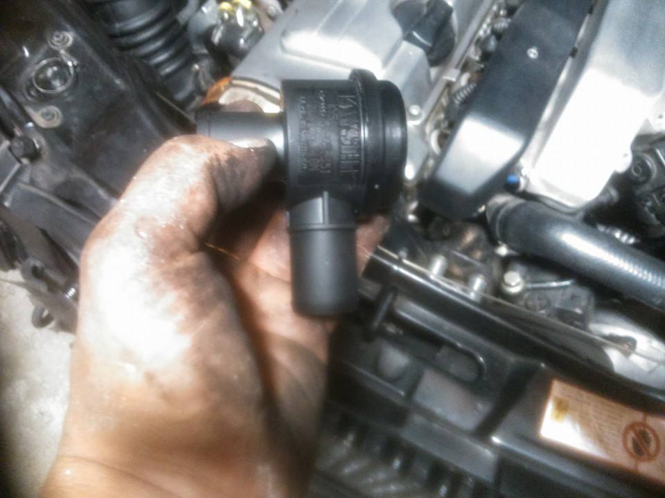

lagarto Publicado 2 de Octubre del 2014 Autor Denunciar Publicado 2 de Octubre del 2014 Ya puestos miramos con lupa la DV, hicimos pruebas de presión con ella sola. hay un punto o posición q dejaba pasar el aire. Probamos una de serie y estaba mal CLARO por eso lo de la fuga, el psss y q no da error, ya q es fallo mecánico. Eso es lo q esperamos q sea, que no quede cerrada o pierda por desgaste del pistón. Me voy al conce y pido una del TT, 35 € es nueva y aguanta 225 Cv. Si es eso, no habrá dudas, por si ponemos una q no sepamos como esta. Responder

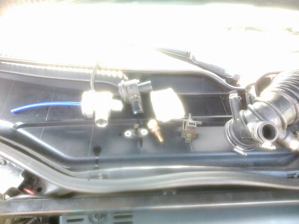

lagarto Publicado 2 de Octubre del 2014 Autor Denunciar Publicado 2 de Octubre del 2014 (editado) Pues montamos todo y nos fuimos a probar SUBE PERFECTAMENTE PERO SIN PATADA Y NO ENTRA EL TURBO O MUY POCO Desilusión total, no tanto por el resultado, si no por no saber q mirar. Piezas cambiadas. Pruebas realizadas Centralita Presión y manguitos de depresión Caudalimetro Regulación de mariposa VALBULA RELENTI Cableado de la N75 Wastegate INYECTORES N75 Revisión del turbo, aspas , juego y q no este gripado o roto el eje DV Sensor temperatura en culata Sensor temperatura admisión Síntomas, no fallan cilindros, relenti estable, pero no tiene patada, sI NO LE PISAS NO TE ENTERAS DE Q NO TIRA. QUE PODRIA SER???? Editado 2 de Octubre del 2014 por lagarto Responder

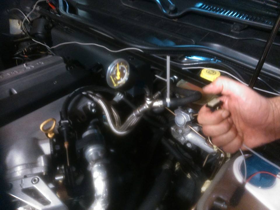

lagarto Publicado 3 de Octubre del 2014 Autor Denunciar Publicado 3 de Octubre del 2014 Despues de mirar información en el elsa e internet, Tolo miro como comprobar la presion q da la bomba. En estos coches , solo enciende al dar contacto. Entonces para comprobarla se puentea el fusible 17(de la caja del AAN) y se pone un interruptor para dar contacto a la bomba. La presión y caudal la probamos indistintamente. La presión daba picos de 4 bares al accionarla, pero bajaba a 2 bares. dando pulsaciones ente 2 y 3 bares. Creemos q ese bajón no debe estar. Osea q diera siempre 4. El caudal lo medimos como decía el ELSA. En x segundos tenia q sacar 500 CL de gasofa. Pues con el tarro de la batidora de medio litro, pulsador y cronometro en mano, hicimos la prueva y dio medio litro exacto. Osea q por lo menos el caudal era continuo y exacto. La gasofa era de 98 con lo cual la metimos dento del deposito otra vez Responder
