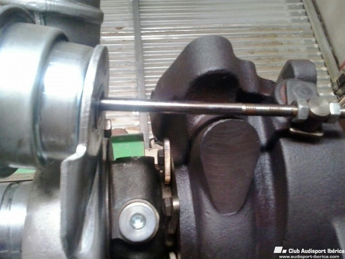

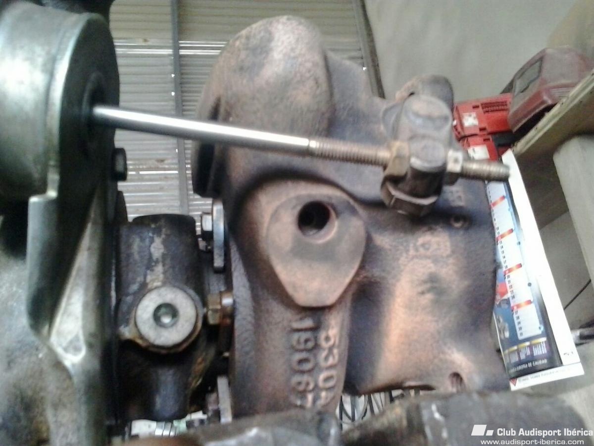

Hola vuelvo a ma carga con mi s3. Os comento porque abro este hilo sobre el sensor que va alojado en los turbos k04 023. El caso esque me hice con uno para mi coche, y resulta que el que compre no lleva hueco para ese sensor. El tema esque e buscado mucho por internet pero nadie lo deja bien claro, cual es su funcionamiento y cuales son su consecuencias de no tenerlo. Os adjunto fotos. Saludos y gracias

Ese modelo son para las unidades apy. Mi turbo es igual que el de bam. De todas formas ya lo llevado al tornero que me ara el hueco identico.para meter la sonda. Pero esa no era mi inkietud. Yo que saber sobre ese sensor, que funcion tiene y que pasaria si se anulase o si se pudiera anular ya que los modelod anteriores no los tienen. Saludos y gracias
