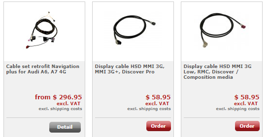

DanCam Publicado 17 de Agosto del 2017 Denunciar Publicado 17 de Agosto del 2017 No lo he cambiado todavia ya que estoy esperando uno en Ebay en un precio no muy caro. Acerca del cableado de Kufatec, encontre estos pero no se la verdad cual serai el correcto. El de $296 parece tener un cable largo que va hasta el maletro y se conecto a una unidad de radio. Relamente no se si lo necesite ya que la nueva una de 4G1025035 tiene el SIM y la conexion de GPS y conxiones de radio y entrada para dvd. Responder
torrebasetes Publicado 17 de Agosto del 2017 Denunciar Publicado 17 de Agosto del 2017 Es el de 296..... Responder
