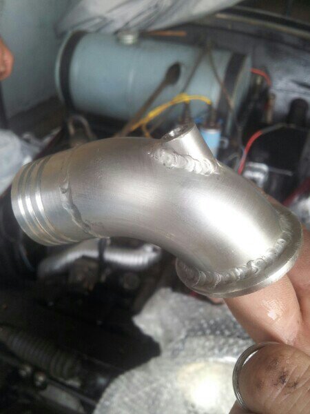

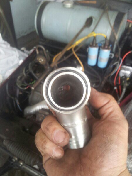

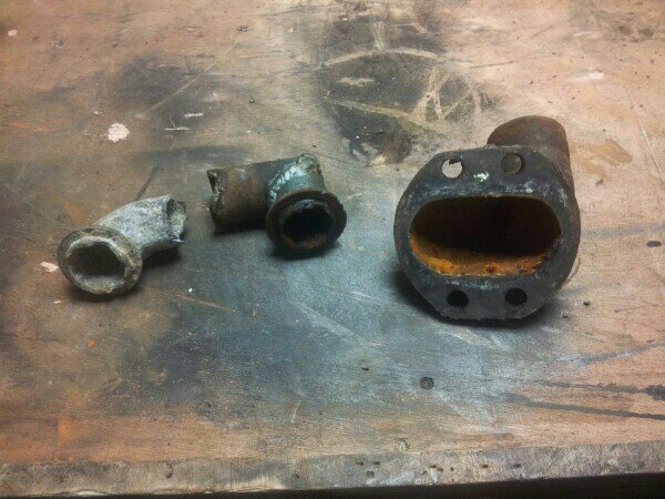

Carlisu84 Publicado 3 de Octubre del 2014 Autor Denunciar Publicado 3 de Octubre del 2014 (editado) Pues es por una sencilla razon de cantera el coche no tiene motor de arranque, ni alternador. Os preguntareis.. y como arranca? Pues con un sistema que se llama dynastar, que viene siendo una dinamo con arranque. Aunque por poder si se podria adaptar un alternador y un motor de arranque(no se tampoco como ya que no tiene ningun tipo de polea, ni correas pero me han dicho que si), pero como dice Romulo lo quiero mantener lo mas original posible. Esta es la pieza en inox que me hicieron con rebaje para la junta torica y tornillo pasante. ASI eran las que traia Editado 3 de Octubre del 2014 por Carlisu84 Responder
Tolo Publicado 4 de Octubre del 2014 Denunciar Publicado 4 de Octubre del 2014 La tórica y el inox: original 100 % Responder
Carlisu84 Publicado 4 de Octubre del 2014 Autor Denunciar Publicado 4 de Octubre del 2014 La tórica y el inox: original 100 % Pues no, pero en estos casos son en los que se deben hacer mejoras ya que influyen en la vida del motor y con eso no se puede jugar. Las originas eran exactamente iguales pero de plomo, que con el paso del tiempo estaban picadas y con demasiada cal en sus paredes. Ahora esta para toda la vida. Enviado desde CPD Responder

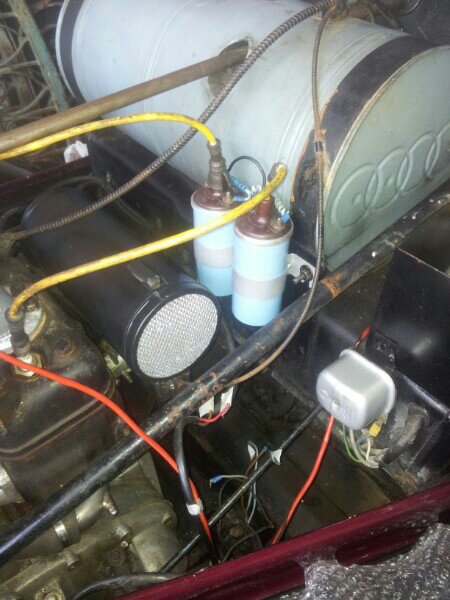

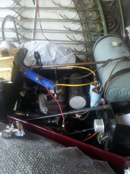

Carlisu84 Publicado 4 de Octubre del 2014 Autor Denunciar Publicado 4 de Octubre del 2014 Ya está casi terminado la parte mécanica y encendido a la primera Enviado desde CPD Responder

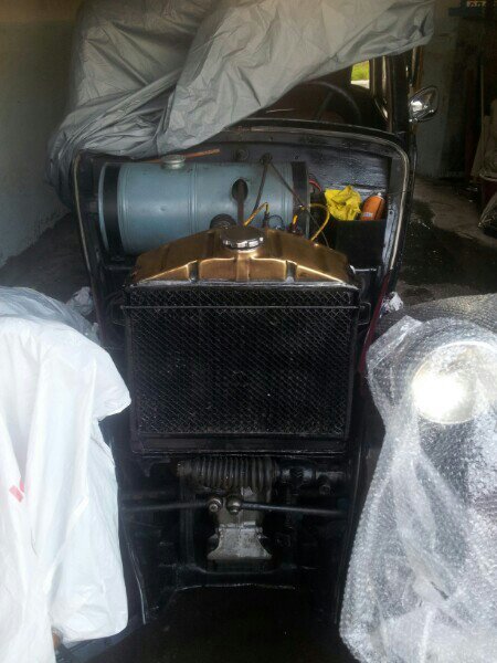

Carlisu84 Publicado 8 de Octubre del 2014 Autor Denunciar Publicado 8 de Octubre del 2014 Bueno el coche ya esta montado mecanicamente hablando. ahora estamos con temas electricos, ya que nos dimos cuenta que las luces de la matricula no encendian y cual fué nuestra sorpresa y es que habia cables pero no llegaban a ningun sitio, por lo que tubimos que cablear todo hasta una ficha que se encontraba bajo el asiento. lijado y pintado de las carcasas de las luces traseras y laterales que estan quemadas del sol y transcuso de los años. lijado de las llantas. tambien nos dió tiempo para ponerle una cosa que le comentarron a mi padre para que no se viesen la magueras de los cables que van hacia los faros esta de regalo Responder
