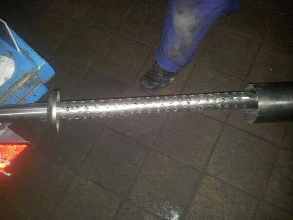

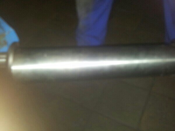

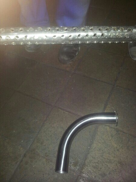

Carlisu84 Publicado 16 de Febrero del 2015 Autor Denunciar Publicado 16 de Febrero del 2015 Estas son las fotos del escape en inox, que ya esta terminado y puesto en el sitio. Deciros que alrededor de los agujeros lleva fibra para amortiguar el ruido. Cuando lo cogimos para llevarlo al garaje ocurrio el desastre.. el coche apenas tiene fuerza como antes y eso no es todo, en el trayecto el coche se queda sin fuerza pega dos petardazos, se apaga y no vuelve a encender. Llamada a la grua y vuelta a boxes. Enviado desde CPD Responder

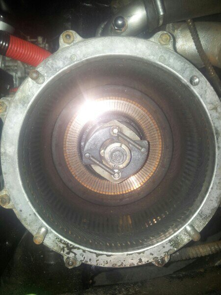

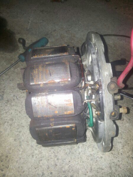

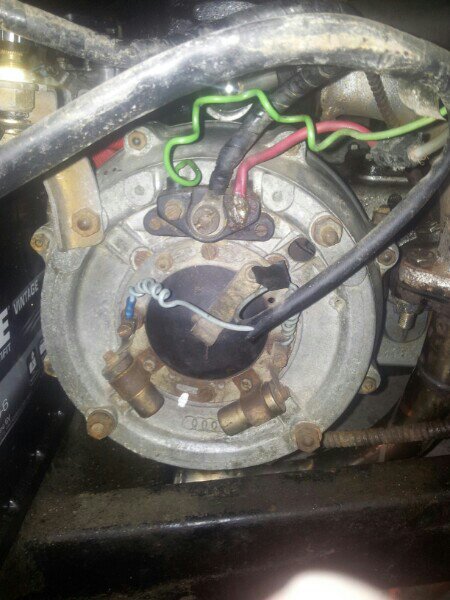

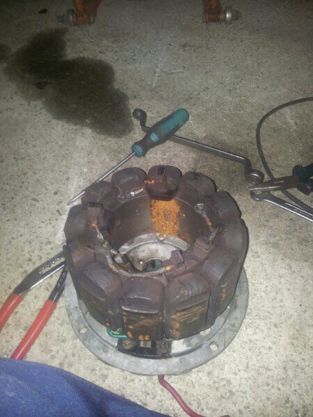

Carlisu84 Publicado 16 de Febrero del 2015 Autor Denunciar Publicado 16 de Febrero del 2015 Una vez alli desmonto la dynastar un sistema bastante complejo ya que por un lado hace de motor de arranque y por el otro de alternador Enviado desde CPD Responder
Carlisu84 Publicado 16 de Febrero del 2015 Autor Denunciar Publicado 16 de Febrero del 2015 Pues tras comprobar, escobillas, puentes, fusibles y cables, al final era una mala masa de un cable que iba directo al dynastar y de un fusible. Una vez reparados, el coche encendio a la primera, pero el fusible se sigue calentando muchisimo y tengo que averiguar de donde viene el corto. Enviado desde CPD Responder
