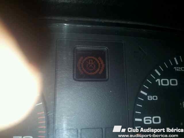

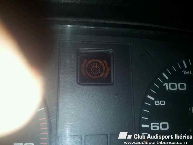

ph.00 Publicado 4 de Octubre del 2014 Denunciar Compartir Publicado 4 de Octubre del 2014 (editado) un consulta:en el cuadro de mi coupe cuando doy el contacto se enciende el simbolo del coche con la llave. pero mi llave creo que no lleva chip como las modernas. Alguien puede explicarme en que consiste. Tambien me sale en el display pequeño:comprobar luz de freno... pero estan bien, por que se encienden cuando freno,aunque la verdad es que se apaga el simbolo y al final sale el OK: . Editado 4 de Octubre del 2014 por ph.00 Responder Enlace al comentario Compartir en otros sitios web More sharing options...
mr.Temerario Publicado 5 de Octubre del 2014 Denunciar Compartir Publicado 5 de Octubre del 2014 el bloqueo electronico se t encendera por un problema en el klausor kasi seguro... alo d q se enciendan las luces d q tiens alguna fundida koje los portalamparas traseros q segurament este korroidos y yevalos a un electricista para q t los limpie, tambien puedes tener alguna bombilla fundida pero entiendo q eso ya lo has mirao tu y no es. Responder Enlace al comentario Compartir en otros sitios web More sharing options...
mr.Temerario Publicado 5 de Octubre del 2014 Denunciar Compartir Publicado 5 de Octubre del 2014 (editado) umn!! eso d q se t enciende el simbolo en amarillo y se apaga poniendon ok es asi en todos! es el chekeo automatiko dl sistema d luces dl karro " es komo si t dijera kuandonlo arrankas pisa freno tu lo pisas y instantaneament pone ok d todo korrecto tu tienes luces d freno , es una d las joyitas informatikas d nuestros koches dond se notaba q realment se invertia pasta, otro ejemplo q cada vez mas koches hacen pero q no todos es q si tu kitas las yaves dl kontacto y t has dejao una ventana abierta durant un tiempo determinado el koche t permit q las cierres "sin" q metas la yave denuevo en el bombin d arranke, perdona x la anterior respuesta pense q despues dl ok se t qdaba el simbolillo d bombilla kn una x encima q signifika q ienes alguna fundida , es lo he leido to rapido y desd el movil he prdido el hilo Editado 5 de Octubre del 2014 por mr.Temerario Responder Enlace al comentario Compartir en otros sitios web More sharing options...
mr.Temerario Publicado 5 de Octubre del 2014 Denunciar Compartir Publicado 5 de Octubre del 2014 ademas creo q el simbolo tambien adjunta no solo el chekeo d las luces sino tambien q la presion del sistema d frenado esta en kondions para ser utilizado, ya t digo informaccione d la buena q ahors un koche nuevo no t va a dar, si tienes los 3 relojes al lado dl cenicero sabras d lo q hablo, no hay koches q t digan tanto, solo los q stan hechos full a tope. los bmw e60 no t dan ni la temperatura d refrigerant ...kon eso lo digo todo , koches d 4oooo pavos q no t dicen nada Responder Enlace al comentario Compartir en otros sitios web More sharing options...
mr.Temerario Publicado 5 de Octubre del 2014 Denunciar Compartir Publicado 5 de Octubre del 2014 ese es el simbolo q t sale al meter la yave y luego t pondra " ok" al pissar el freno Responder Enlace al comentario Compartir en otros sitios web More sharing options...
ph.00 Publicado 8 de Octubre del 2014 Autor Denunciar Compartir Publicado 8 de Octubre del 2014 si ese es el simbolo,pero despues sale el OK... garcias por las respuestas. Responder Enlace al comentario Compartir en otros sitios web More sharing options...
mr.Temerario Publicado 9 de Octubre del 2014 Denunciar Compartir Publicado 9 de Octubre del 2014 lo komentado son todos asi d serie ,,, tu metes la yave y t salta el.ikono , pisas el pedal d freno y t pone ok , si tuvieses alguna luz fundida no lo pondria , saltaria otro ikono kon forma d bombilla y una "x" q latacharia Responder Enlace al comentario Compartir en otros sitios web More sharing options...
CeLrRaC Publicado 13 de Octubre del 2014 Denunciar Compartir Publicado 13 de Octubre del 2014 lo komentado son todos asi d serie ,,, tu metes la yave y t salta el.ikono , pisas el pedal d freno y t pone ok , si tuvieses alguna luz fundida no lo pondria , saltaria otro ikono kon forma d bombilla y una "x" q latacharia Exacto. Eso es que todo va bien... hahaha Responder Enlace al comentario Compartir en otros sitios web More sharing options...
