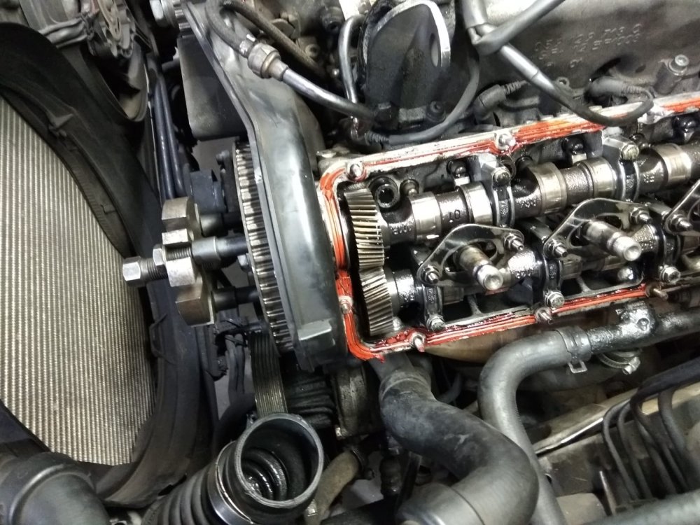

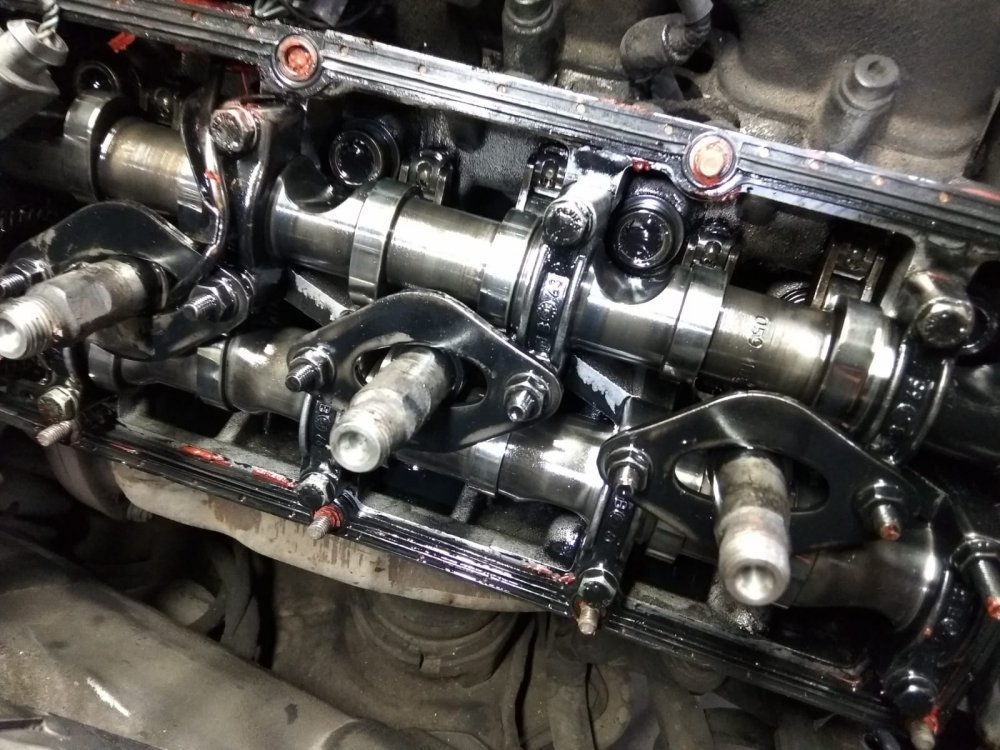

Luisjesusmm Publicado 2 de Diciembre del 2018 Denunciar Publicado 2 de Diciembre del 2018 Buenas tardes. Tengo el motor ake. En un A8 quattro automático de 180 CV. Me identifico totalmente con lo que expones. Es un gran coche. Quisiera saber si puedes ver el tema que inicié porque en realidad no sé si es que el coche anda poco o menos de lo que yo esperaba o es que hay algún problema que no han sabido arreglar. Tiene una culata con rodillos y la otra la de balancines. Puse dos fotos. Me han limpiado el turbo, han puesto los tubos nuevos, el intercooler etc. Pero el coche no tiene ese tirón típico, o sea no sientes que te peque al asiento. El cambio es raro, piso a fondo, se acelera pero no empuja bien. Si pudieras guiarme un poco te lo agradecería. La de arriba es de rodillos y la da abajo del ake. No entiendo si eso pueda disminuir la potencia. O no tiene nada que ver. Sé que el coche no es un tiro ninde origen pero... Algo más seguro que sí. El coche no pasa de 190 kmh. Te envío un saludo. Responder
Carlisu84 Publicado 5 de Diciembre del 2018 Denunciar Publicado 5 de Diciembre del 2018 En 2/12/2018 a las 17:52, Luisjesusmm dijo: Buenas tardes. Tengo el motor ake. En un A8 quattro automático de 180 CV. Me identifico totalmente con lo que expones. Es un gran coche. Quisiera saber si puedes ver el tema que inicié porque en realidad no sé si es que el coche anda poco o menos de lo que yo esperaba o es que hay algún problema que no han sabido arreglar. Tiene una culata con rodillos y la otra la de balancines. Puse dos fotos. Me han limpiado el turbo, han puesto los tubos nuevos, el intercooler etc. Pero el coche no tiene ese tirón típico, o sea no sientes que te peque al asiento. El cambio es raro, piso a fondo, se acelera pero no empuja bien. Si pudieras guiarme un poco te lo agradecería. La de arriba es de rodillos y la da abajo del ake. No entiendo si eso pueda disminuir la potencia. O no tiene nada que ver. Sé que el coche no es un tiro ninde origen pero... Algo más seguro que sí. El coche no pasa de 190 kmh. Te envío un saludo. Cómo.esta la bomba? Los inyectores? El.turbo sopla bien? Haber si puedes ponernos un log del vagcom de esas cosas Responder
Luisjesusmm Publicado 5 de Diciembre del 2018 Denunciar Publicado 5 de Diciembre del 2018 Buenas tardes. Realmente no tengo ni idea de hacer esas cosas. No sabría decirte. Es posible que fuera también por eso? Estoy conforme con el coche pero sé que aunque no es un tiro, debería andar más. Responder
Luisjesusmm Publicado 5 de Diciembre del 2018 Denunciar Publicado 5 de Diciembre del 2018 El mecánico me dice que la máquina no da problema electrónico. El turbo está limpio porque lo llevaron a arreglar y lo que tenía era mucha Carbonilla porque el tubo de la EGR estaba roto y estaba el vano motor negro. A veces pienso que hace falta una limpieza a fondo, pues ha chupado mucha Carbonilla . Por el tubo no cabía ni un dedo Responder
