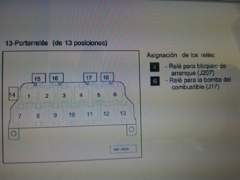

Tolo Publicado 5 de Octubre del 2014 Denunciar Publicado 5 de Octubre del 2014 Para el motor AKE de este año me sale el relé J17 (Pos.6) 6 - Relé para la bomba del combustible (J17) Responder
aalvarito1972 Publicado 5 de Octubre del 2014 Autor Denunciar Publicado 5 de Octubre del 2014 Tolo muxas gracias por molestarte en ayudarme y sabras donde estan situados esos reles? Responder
Tolo Publicado 5 de Octubre del 2014 Denunciar Publicado 5 de Octubre del 2014 Literalmente: "13-Portarrelés (de 13 posiciones), detrás del compartimento del lado del conductor" Responder

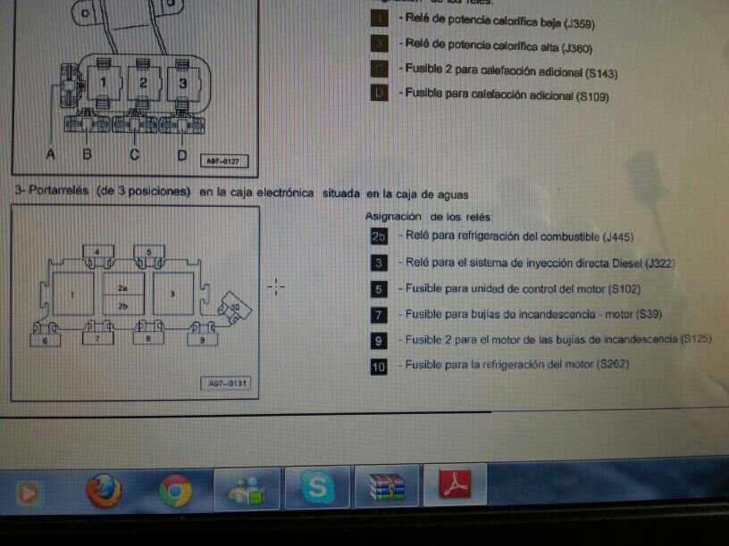

mgzalvar Publicado 7 de Octubre del 2014 Denunciar Publicado 7 de Octubre del 2014 Hola de nuevo no encuentro ese rele madre q lo pario..el rele q hay en el compartimento del motor en una caja negra de q es? mira el de.abajo..esta.en la.caja.de la.ECU Enviado desde mi GT-I9300 mediante Tapatalk Responder

jlbpf Publicado 7 de Octubre del 2014 Denunciar Publicado 7 de Octubre del 2014 Este es el manual Enviado desde mi C5303 mediante Tapatalk Responder
jlbpf Publicado 7 de Octubre del 2014 Denunciar Publicado 7 de Octubre del 2014 Enviado desde mi C5303 mediante Tapatalk Responder
