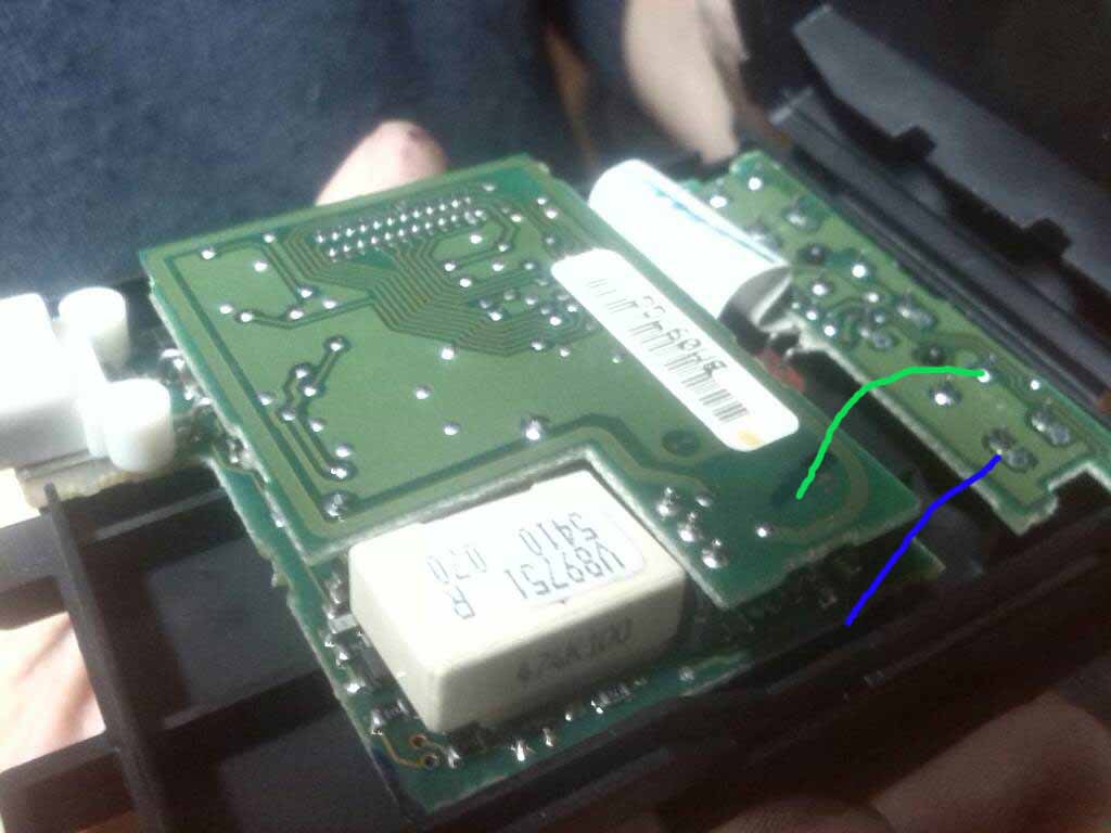

silver sword Publicado 23 de Noviembre del 2014 Denunciar Publicado 23 de Noviembre del 2014 Aqui tienes las fotos si nesesitas alguna mas detallada me dices enviado desde mi HUAWEY Y300 desde un patatal jiji Responder

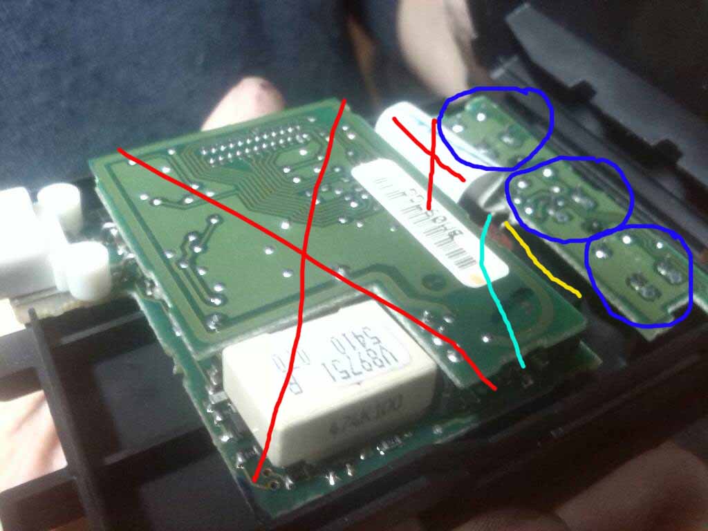

matraca Publicado 24 de Noviembre del 2014 Autor Denunciar Publicado 24 de Noviembre del 2014 Aqui tienes las fotos si nesesitas alguna mas detallada me dices enviado desde mi HUAWEY Y300 desde un patatal jiji SILVER NECESITARIA FOTO DE LA PLACA POR DELANTE OSEA, PARA VER DONDE VA LA BOTONERA CON LOS SWITCH Responder
matraca Publicado 24 de Noviembre del 2014 Autor Denunciar Publicado 24 de Noviembre del 2014 Aqui tienes las fotos si nesesitas alguna mas detallada me dices enviado desde mi HUAWEY Y300 desde un patatal jiji SILVER NECESITARIA FOTO DE LA PLACA POR DELANTE OSEA, PARA VER DONDE VA LA BOTONERA CON LOS SWITCH otra cosa......UTILIZARAS TU MANDO ORIGINAL? quiero decir, tu mando original lo tendras que utilizar para la apertura de la puerta correspondiente, de ser asi, sera tan facil, como prescindir de todo el conjunto del homelink.....dejaras solo la carcasa original, y en la ultima foto e podido apreciar que hay una placa pequena con unos cables puente que van a la placa mas grande...... Seria tan facil como prescindir de lo otro y solo utilizas la botonera original y la carcasa. Lo entiendes???? Lo que no puedes pretender es que ese homelink te abra las puertas de tu garaje, pues tendria que ser codificarlo y a eso YO NO LLEGO. Yo utilize el homelink de AUDI para meramente poder acoplarlo a mi consola central y poder aprovechar esos botones con su iluminacion. La base la tienes en tu propio mando de tu garaje, de eso se trata..... Ya me diras si te surge alguna duda. Responder
silver sword Publicado 24 de Noviembre del 2014 Denunciar Publicado 24 de Noviembre del 2014 Si la placa pequeña mas alejada unida por los cables es la de los botones y el leed , mas la corriente del leed enviado desde mi HUAWEY Y300 desde un patatal jiji Responder
matraca Publicado 24 de Noviembre del 2014 Autor Denunciar Publicado 24 de Noviembre del 2014 No soy un mago pero te doy estas pistas........ 1 prescindiras e las cruces ROJAS todos esos componentes se desechan, incluido esa pista de cableado que veo que es de color blanca. Ahora esa linea azul deve ser el positovo del led o el negativo, tendrias que poner el tester en esos dos punteros y el que se encienda haciendo una combinacion sera el positivo o negativo.....me explico pones la punta del tester color ROJO en un puntero de ese led y la punta del tester de color NEGRO en el otro puntero del led, si no prende ese led, intercambias las puntas, quiero decir que lo haces a la inversa, si prende el led ya sabes cual es el positivo y el negativo por los colores de las punteras de tu tester. Ahora esos circulos AZULES son los switch, osea los botones del homelink en total tienes 3 botones. En tu caso no tienes que desoldar esos switch, lo tienes al huevo........ Ahora tendras que testear lo mismo que en el led pones la puntera en la raya azul y la otra puntera en la verde y pulsas el boton de ese switch, si te pita el tester AS DADO EN LA DIANA..... En cambio si no te pita tendras que buscar otra combinacion osea prueba otras puntas de soldadura de ese boton. No acabaras de saber el acionamiento hasta que el tester te pite pulsando ese boton Lo entiendes? El siguiente proceso seria cojer de el led de tu mando de garaje dos cables, al led del homelink lo que te e marcado en linea azul claro y amarillo. Por ultimo cuando resuelvas la duda de el circuito abierto de el swich, tendras que llevar un cable desde el swich de tu mando de garaje a un polo del swich del homelink y el otro cable retornarlo de el homelink a tu mando al otro estremo del swich. Ejem: un cable desde tu mando al indicado con linea azul fuerte. y otro desde el indicado en color verde a tu mando. No se si me explicado, revisa en otros foros o en internet como se efectua la conexsion de un mando a otro. Yo lo tengo claro..... a parte te vuelvo a comentar lo que te dije antes, no pretendas que ese homelink te actue sin previamente un mando original de tu garaje/s Con este homelink tienes la posibilidad de 3 accionamientos SI TUVIERA ESE MANDO EN MIS MANOS EN 5 MINUTOS LO ACCIONARIA...... pero si pones un poco de incapie creo que daras con la tecla, no es nada complicado, ojala el mio, hubiera sido como el que tu as adquirido. Saludos y si te surge alguna duda mas aqui estamos. Responder
