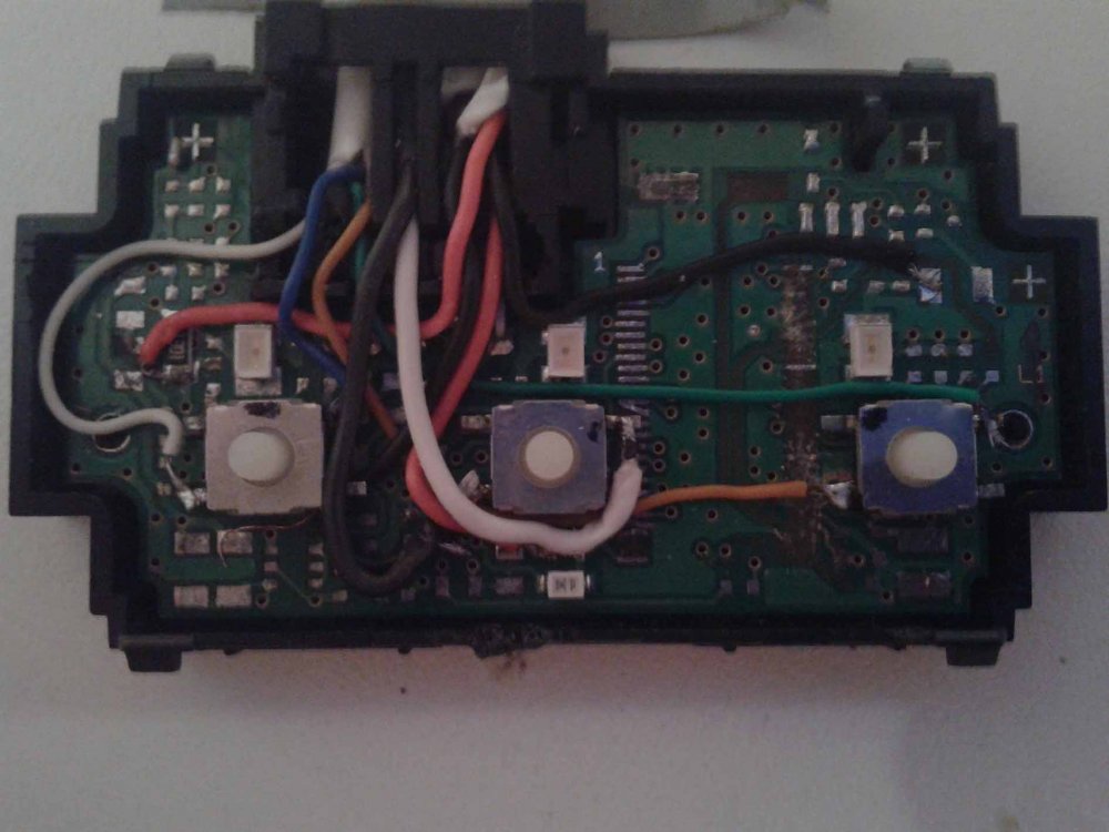

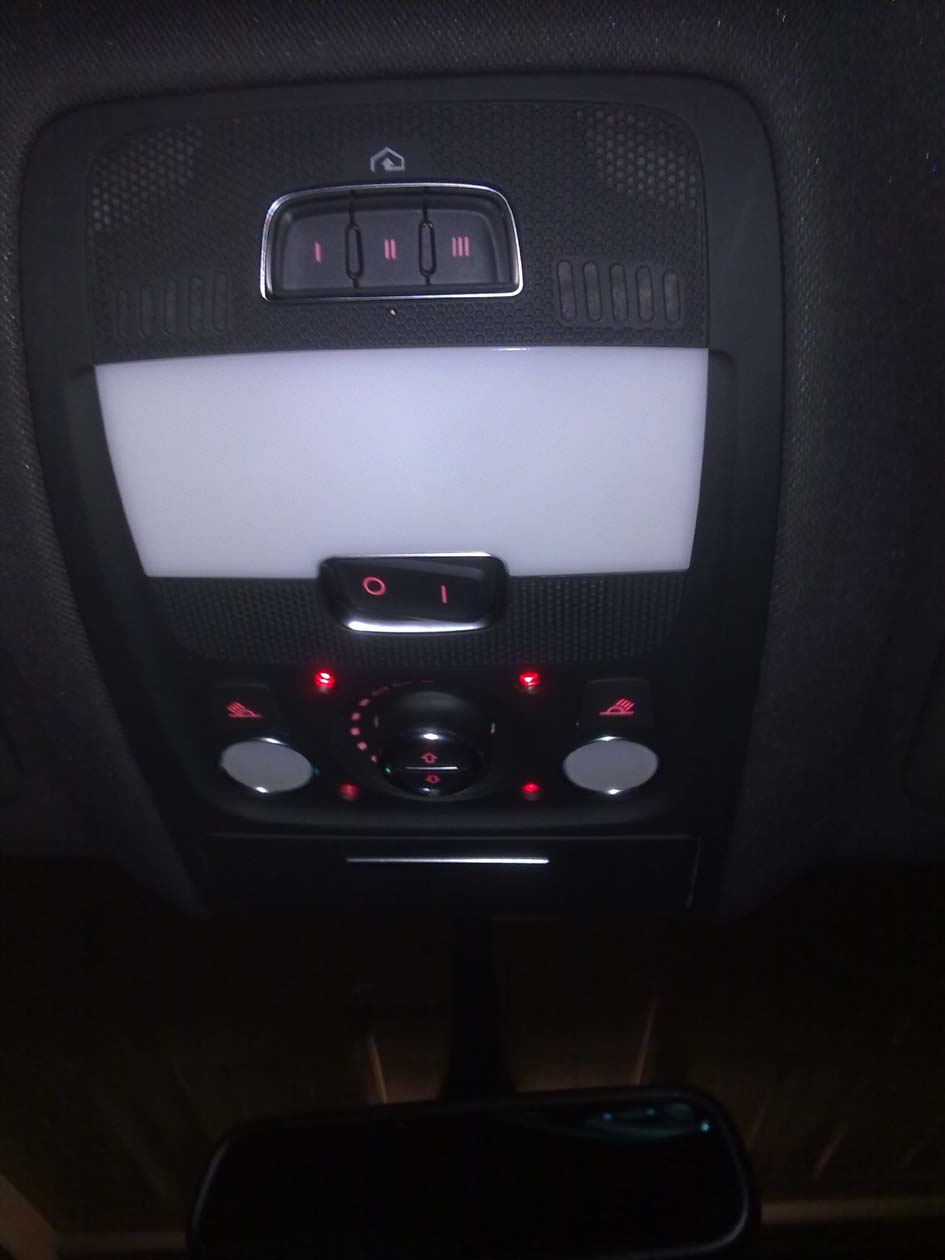

rpuentepu Publicado 12 de Marzo del 2018 Denunciar Publicado 12 de Marzo del 2018 Buenos dias , no se si me podeis ayudar, tengo un jaleo en la cabeza para hacer el homelink que no me aclaro. Te cuento Tengo audi q5 2015. ya tengo los accesorios he desoldado los tres inteructores y todo puesto lo unico que no me aclaro es con las luces del mando , no el de cuando pulso el mando , si no los otros tres de cortesia no se como ni donde echufarlos. yo he soldado el positivo de los led al pin1 y el negativo de los led al pin 4 A si lo tengo soldado y lo que entiendo del pdf despues un cable de pin1 + al conector grande del plafon ( por hay habla del azul , yo he probado y nada de nada no obstante el mio tiene 5 cables , no cuatro como hablan por ahi. despues un cable del pin4 - al cable del conector marron. Pero no funciona , tambien he leido que el positivo hay que conectarlo al rojo-amarillo del conector que el mio si lo tiene pero no lo he probado. Me podriais indicar algo mas , para tontos con pelos y señales. Muchas gracias y perdonar por las molestias. Un saludo Responder
matraca Publicado 12 de Marzo del 2018 Autor Denunciar Publicado 12 de Marzo del 2018 hace 5 horas, rpuentepu dijo: Buenos dias , no se si me podeis ayudar, tengo un jaleo en la cabeza para hacer el homelink que no me aclaro. Te cuento Tengo audi q5 2015. ya tengo los accesorios he desoldado los tres inteructores y todo puesto lo unico que no me aclaro es con las luces del mando , no el de cuando pulso el mando , si no los otros tres de cortesia no se como ni donde echufarlos. yo he soldado el positivo de los led al pin1 y el negativo de los led al pin 4 A si lo tengo soldado y lo que entiendo del pdf despues un cable de pin1 + al conector grande del plafon ( por hay habla del azul , yo he probado y nada de nada no obstante el mio tiene 5 cables , no cuatro como hablan por ahi. despues un cable del pin4 - al cable del conector marron. Pero no funciona , tambien he leido que el positivo hay que conectarlo al rojo-amarillo del conector que el mio si lo tiene pero no lo he probado. Me podriais indicar algo mas , para tontos con pelos y señales. Muchas gracias y perdonar por las molestias. Un saludo FOTO de tu homelink abierto versión 1 o versión 2 cambia las pistas y el tipo de led, para muestra un botón version1 version2 versión 1 tienes que alimentarlo de este modo Busca cable tipo wire wrap , o cable de red (también es valido) pasa de las patillas originarias, el cable lo sacas por fuera o intenta eliminar las pistas de partida de ese conector y crear una pista, entonces si que podras utilizar los conectores originarios. OJO el pin de la masa conmuta con todo el circuito, te dará problemas. por este motivo yo prescindí y deseche todo los componentes del circuito. positivo punto AZUL el smd 1301 lo dejas es la resistencia para esos 3 leds, negativo punto AMARILLO, elimina las resistencias del perímetro cercanas al punto amarillo resultado Si tu versión es la 2, ya ni me acuerdo. jajajjajajajjajjajajajjajaja Saludos. Responder

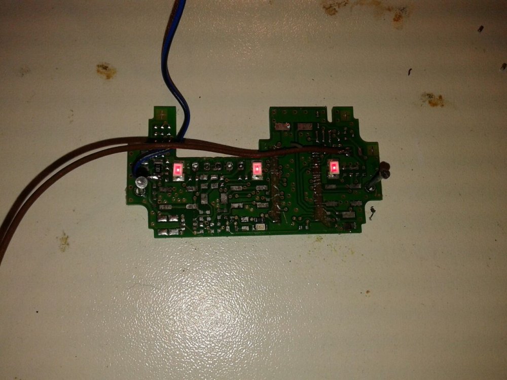

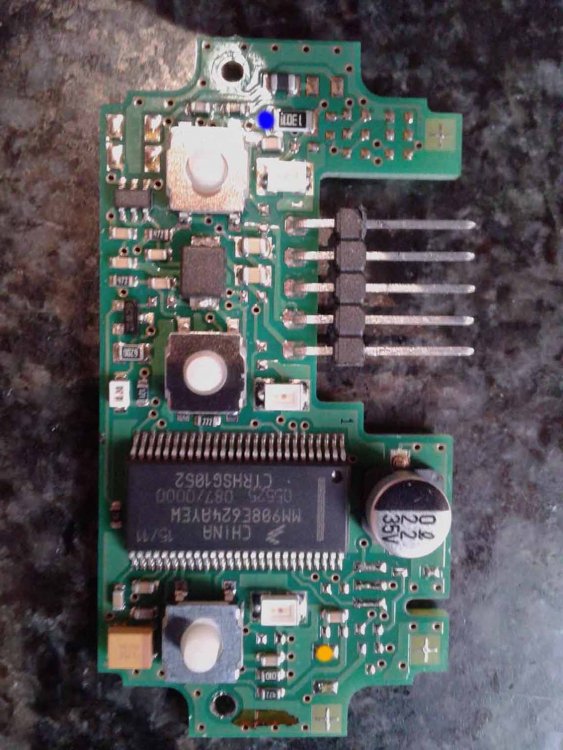

jfermar Publicado 31 de Agosto del 2018 Denunciar Publicado 31 de Agosto del 2018 Hola Matraca estoy singuiendo vuestros pasos pero no consigo que se enciendan los LED de la botonera del Homelink El cable que indicáis es uno gris-azul pero en el plazón de mi coche hay 5 cables y el primero es de color gris-negro con un voltaje de 10.4v aunque esto contradice que los leds se alimentan de 1.5v ¿no? Creo q voy a optar por quitar todos los componentes de la placa excepto los Led la resistencia de estos y los shitches Responder
