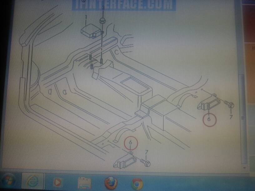

mgzalvar Publicado 8 de Octubre del 2014 Denunciar Publicado 8 de Octubre del 2014 Bonjour. A mi me ocurrió igual..no se apagaba ni con el vagcom..desmontamos el mueble del navegador y detras al fondo esta la centralita del airbag..repasamos con polimetro el cableado desde ECU al cuadro y desde ahi hasta la centralita y todo estaba.bien (con planos ). Te adjunto el planito de ubicacion Solucion...desconectar la bateria durante unAS.horas y hasta ahora... Enviado desde mi GT-I9300 mediante Tapatalk Responder
