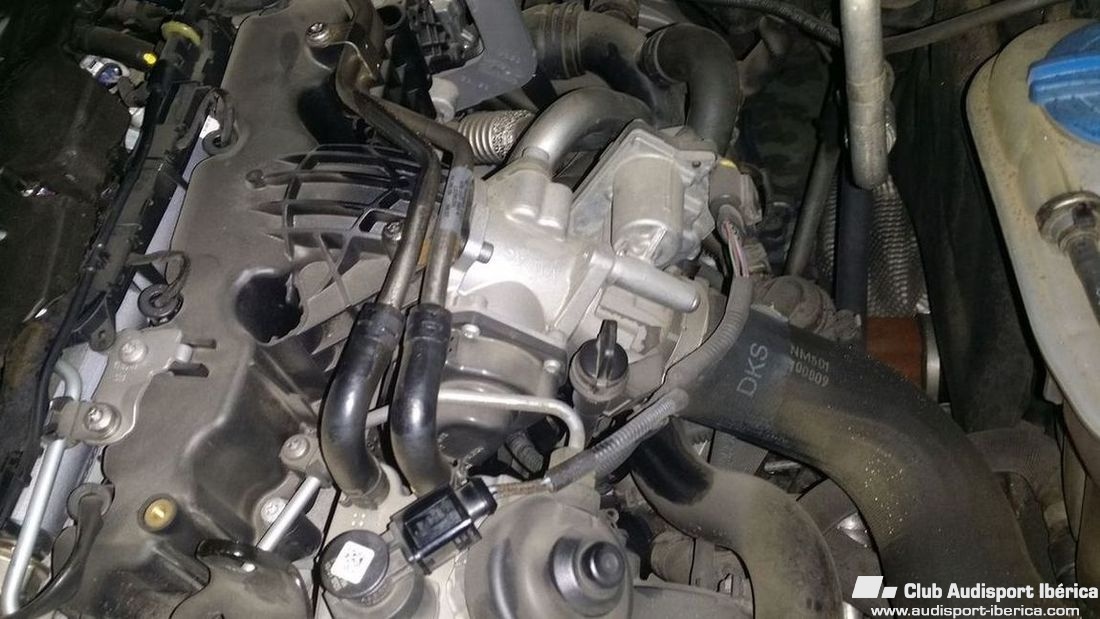

legionario Publicado 19 de Enero del 2015 Autor Denunciar Publicado 19 de Enero del 2015 (editado) Me podeis decir si este es el EGR? mi motor es un multironic 143 caballos Muchas gracias. Editado 19 de Enero del 2015 por legionario Responder
ivan750 Publicado 20 de Enero del 2015 Denunciar Publicado 20 de Enero del 2015 hola,si ese es la EGR Responder
