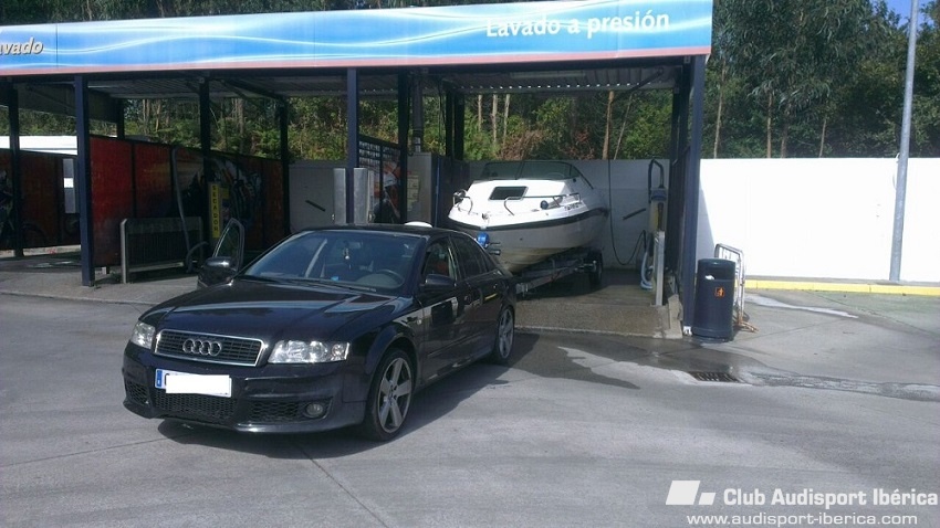

weener15 Publicado 7 de Octubre del 2014 Denunciar Compartir Publicado 7 de Octubre del 2014 Hola de nuevo! Después de un tiempo sin hacerle nada nuevo al coche, aunque no quiere decir que estuviera sin pasar por aquí viendo las novedades de los demás, estoy con un problemilla y es que en el coche tengo puesta la bola de remolque, el coche va bastante alto sin ponerle nada en la bola y cuando voy por autopista cogiendo una curva a 140 km/h me va a botando, pero cuando le pongo la lancha en el remolque( pesa en total todo 750kg) se me mete la rueda de atras dentro del pase de ruedas y la parte delantera queda más alta. Vosotros que creeis que tengo que cambiar muelles y suspensión? y de ser así si le meto una más baja debería aguantar más o menos la altura o le pasará lo mismo y se meterá dentro del pase de ruedas? Responder Enlace al comentario Compartir en otros sitios web More sharing options...

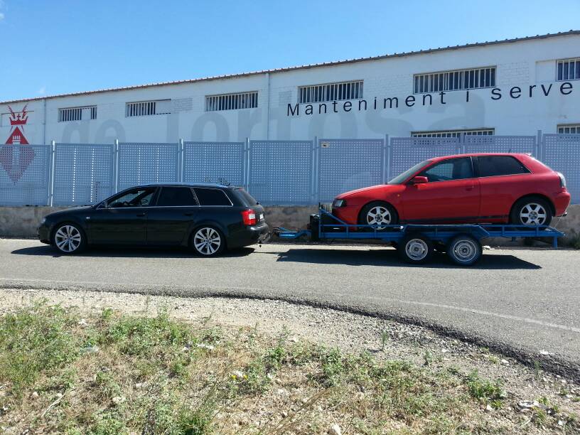

TAVINYO Publicado 7 de Octubre del 2014 Denunciar Compartir Publicado 7 de Octubre del 2014 es normal esto ia que el remorque tiene 750 kg lo de que esta botando en la caretera tienes mal los amortivadore te paso cua do tenia el porta coche engaciado i que te agas tu una idea Responder Enlace al comentario Compartir en otros sitios web More sharing options...
TAVINYO Publicado 7 de Octubre del 2014 Denunciar Compartir Publicado 7 de Octubre del 2014 es normal esto ia que el remorque tiene 750 kg lo de que esta botando en la caretera tienes mal los amortivadore te paso cua do tenia el porta coche engaciado i que te agas tu una idea un saludo tavinyo Responder Enlace al comentario Compartir en otros sitios web More sharing options...
weener15 Publicado 7 de Octubre del 2014 Autor Denunciar Compartir Publicado 7 de Octubre del 2014 Gracias por responder, pero en la foto que tu pones del avant no va ni la mitad de bajado que el mio cuando le pongo el remolque con la lancha, y eso que el avant va cargando con un carro más pesado y con un coche que pesa más. Tenía pensado poner unos muelles eibach y unos bilstein B8 sprint para bajar un poco el coche, pero tengo miedo de que si le pongo el remolque baje aun más de lo que baja ahora. Os pongo una foto para que veais lo alto que va sin el remolque(me entra más de 4 dedos entre la rueda y el pase): Responder Enlace al comentario Compartir en otros sitios web More sharing options...
