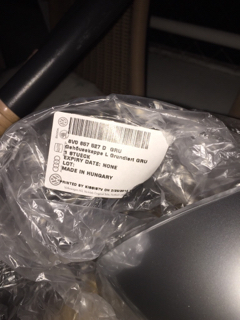

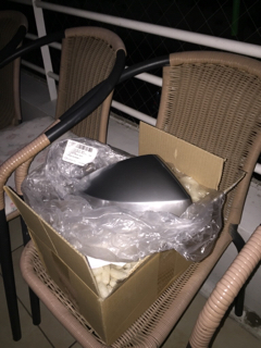

rruz Publicado 14 de Noviembre del 2014 Autor Denunciar Publicado 14 de Noviembre del 2014 Me llegaron las tapas [emoji324][emoji323][emoji324][emoji323][emoji322] Responder
matinex Publicado 14 de Noviembre del 2014 Denunciar Publicado 14 de Noviembre del 2014 Puedes poner el enlace de la pagina dnd las pediste??? Porque parecen las originales.... Responder

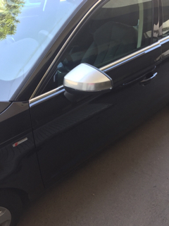

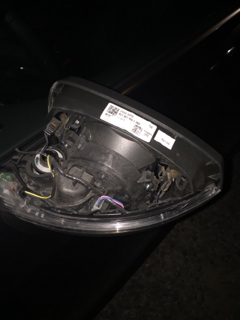

rruz Publicado 15 de Noviembre del 2014 Autor Denunciar Publicado 15 de Noviembre del 2014 Ya los saque y instalados. No hay que sacar los espejos, hay que tirarlos con cuidado. Ahora veo que es muy fácil que los roben. Subo fotos Responder
Chi Publicado 15 de Noviembre del 2014 Denunciar Publicado 15 de Noviembre del 2014 Tienes que poner las fotos del resultado final rruz!! siempre es facil una vez que sabes, pero mientras, siempre sera una incognita. Responder
TRUZZZ Publicado 15 de Noviembre del 2014 Denunciar Publicado 15 de Noviembre del 2014 Ya los saque y instalados. No hay que sacar los espejos, hay que tirarlos con cuidado. Ahora veo que es muy fácil que los roben. Subo fotos ImageUploadedByTapatalk1416015030.735350.jpg Quieres decir que van a presión. Con grapas, no hay tornillos ni nada por el estilo. Unas fotos más grandes vendrían de perlas para los que ya tenemos la vista muy trabajada Responder
rruz Publicado 15 de Noviembre del 2014 Autor Denunciar Publicado 15 de Noviembre del 2014 Van a presión sin tornillos Responder
rruz Publicado 15 de Noviembre del 2014 Autor Denunciar Publicado 15 de Noviembre del 2014 Acá unas fotos, en este momento voy a cambiar las llantas Responder
