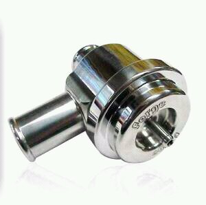

bala Publicado 12 de Octubre del 2014 Denunciar Publicado 12 de Octubre del 2014 Bueno digamos que si es la sustituta de la 007 tambien es una buena opcion para montarla en el 1.8t,pero si van parejas por bonita me quedo con la 007 jeje e aqui una foto Saludos Enviado desde Iphone 6,toma yaaaa!!! Responder
