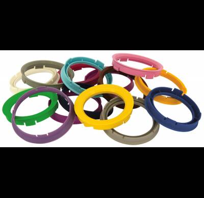

rubio80 Publicado 20 de Octubre del 2014 Denunciar Publicado 20 de Octubre del 2014 Esto es lo que tienes que buscar. También les hay de aluminio. Responder

dhan67 Publicado 20 de Octubre del 2014 Denunciar Publicado 20 de Octubre del 2014 Esto es lo que tienes que buscar. También les hay de aluminio.product_thumb (1).pngDisculpa si molesto pero para aclararme que centradores tengo que comprar?De 57.1(que es la medida de mi llanta) a 66.1(que es la medida de buje de las llantas que voy a poner)? O es al revers? Es que no me aclaro Gracias Responder
rubio80 Publicado 20 de Octubre del 2014 Denunciar Publicado 20 de Octubre del 2014 Esto es lo que tienes que buscar. También les hay de aluminio.product_thumb (1).pngDisculpa si molesto pero para aclararme que centradores tengo que comprar?De 57.1(que es la medida de mi llanta) a 66.1(que es la medida de buje de las llantas que voy a poner)? O es al revers? Es que no me aclaro Gracias Tiene que ser de 66.1 de diámetro exterior y 57.1 de interior. Así consigues hacer el agujero de la llanta que compres más pequeño.Un saludo Responder
dhan67 Publicado 20 de Octubre del 2014 Denunciar Publicado 20 de Octubre del 2014 Esto es lo que tienes que buscar. También les hay de aluminio.product_thumb (1).pngDisculpa si molesto pero para aclararme que centradores tengo que comprar?De 57.1(que es la medida de mi llanta) a 66.1(que es la medida de buje de las llantas que voy a poner)? O es al revers? Es que no me aclaro Gracias Tiene que ser de 66.1 de diámetro exterior y 57.1 de interior. Así consigues hacer el agujero de la llanta que compres más pequeño.Un saludo OkTodo aclarado[emoji122] [emoji122] Gracias Responder
