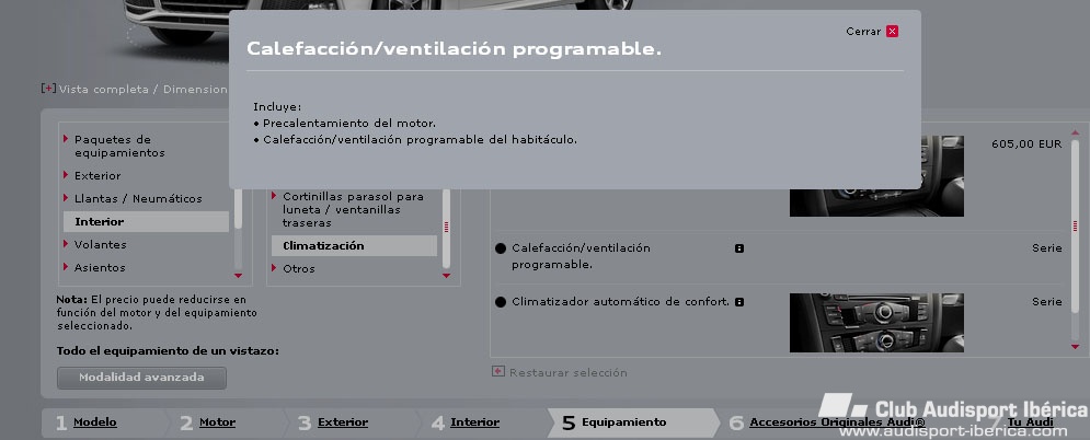

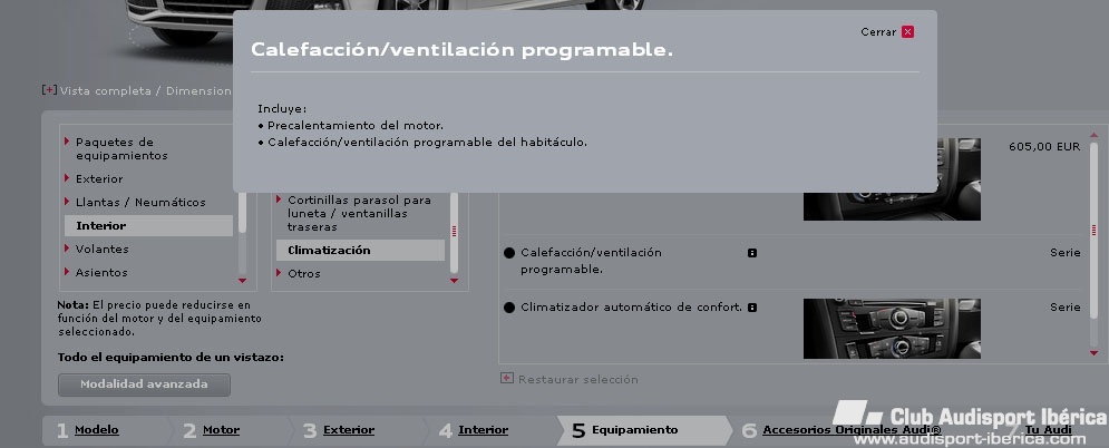

Sonado Publicado 16 de Octubre del 2014 Autor Denunciar Publicado 16 de Octubre del 2014 Hola Mr. dani, Adjunto imagen de lo que sale en el configurador. No es la misma que la que tu comentas, en esta se enciende el coche a la hora programada. Esto es lo que entiendo yo. Alguien puede confirmar que venga de serie?. Saludos. Responder

Sonado Publicado 17 de Octubre del 2014 Autor Denunciar Publicado 17 de Octubre del 2014 Hola Mr. dani, Puede ser así para el pre-calentamiento del motor pero si no arranca el motor como hace para calefacción, ya que no creo que traiga la calefacción estacionaria de serie. Comentándolo con el comercial me ha dicho que tiene que ser un error de la página de audi porque el no se lo vio a ningún coche, solo sabía de la calefacción estacionaria con mando a distancia. De todas formas lo iba a mirar. Saludos. Responder
Faceman Publicado 17 de Octubre del 2014 Denunciar Publicado 17 de Octubre del 2014 En los modelos TDI lleva un calefactor adicional por lo eficiente del motor para tener calefacción con el motor frío por debajo de determinada temperatura que no recuerdo. Se puede activar o desactivar desde el MMI. La calefacción programable es una opción, parece un error de la página. Responder

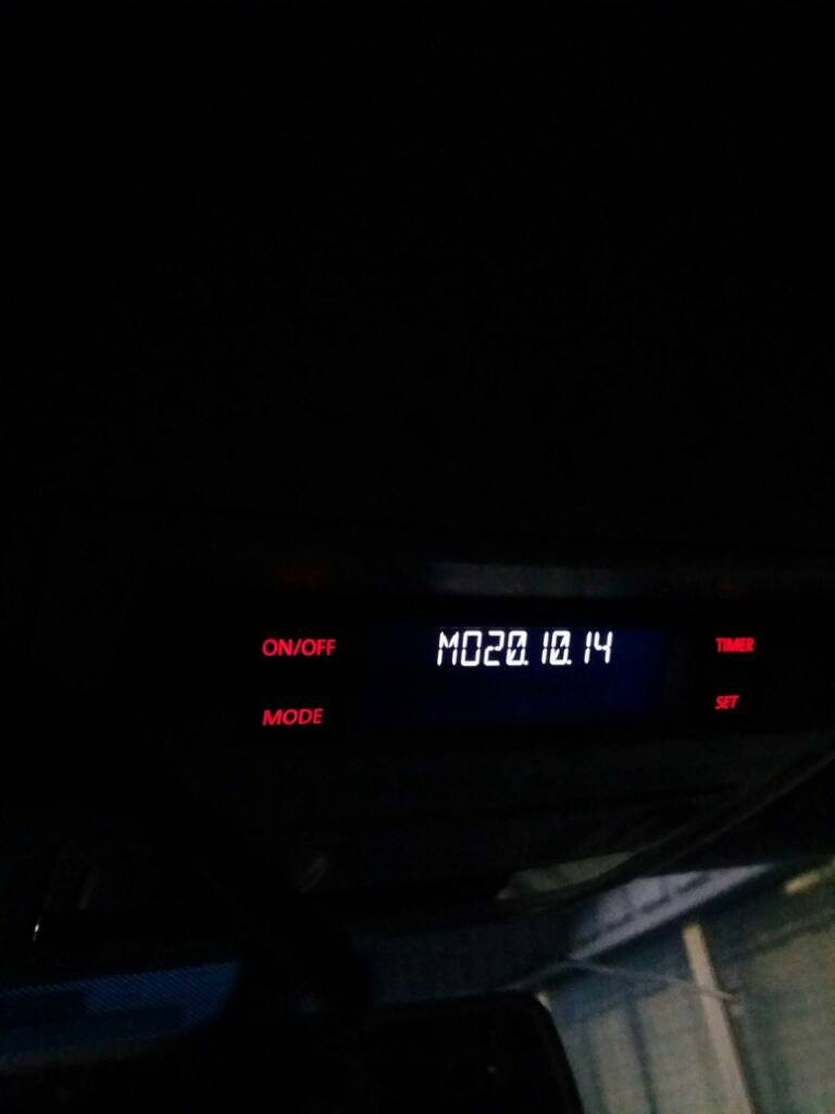

Mr.dani Publicado 20 de Octubre del 2014 Denunciar Publicado 20 de Octubre del 2014 Hola Mr. dani, Puede ser así para el pre-calentamiento del motor pero si no arranca el motor como hace para calefacción, ya que no creo que traiga la calefacción estacionaria de serie. Comentándolo con el comercial me ha dicho que tiene que ser un error de la página de audi porque el no se lo vio a ningún coche, solo sabía de la calefacción estacionaria con mando a distancia. De todas formas lo iba a mirar. Saludos. Funciona sin arrancar el motor, trae como un quemador, y quema gasoil a modo de estufa. O eso me han explicado a mi. La cosa es que te puedo asegurar que la calefaccion funciona sin estar el motor arrancado, te lo aseguro jejeje te dejo una foto de lo que llevo en la furgo para programarlo enviado desde mi galaxy S4+ en tierras nordicas Responder
Sonado Publicado 20 de Octubre del 2014 Autor Denunciar Publicado 20 de Octubre del 2014 Hola Mr. dani, Puede ser así para el pre-calentamiento del motor pero si no arranca el motor como hace para calefacción, ya que no creo que traiga la calefacción estacionaria de serie. Comentándolo con el comercial me ha dicho que tiene que ser un error de la página de audi porque el no se lo vio a ningún coche, solo sabía de la calefacción estacionaria con mando a distancia. De todas formas lo iba a mirar. Saludos. Funciona sin arrancar el motor, trae como un quemador, y quema gasoil a modo de estufa. O eso me han explicado a mi. La cosa es que te puedo asegurar que la calefaccion funciona sin estar el motor arrancado, te lo aseguro jejeje te dejo una foto de lo que llevo en la furgo para programarlo uploadfromtaptalk1413785403615.jpg enviado desde mi galaxy S4+ en tierras nordicas Gracias Mr. dani por la información. Lo que me pones es un calefactor, ya se como son, los he visto en camiones. No creo que sea un calefactor, ya he preguntado en el concesionario y tampoco saben lo que es. Seguramente sea un error del configurador. Saludos. Responder
