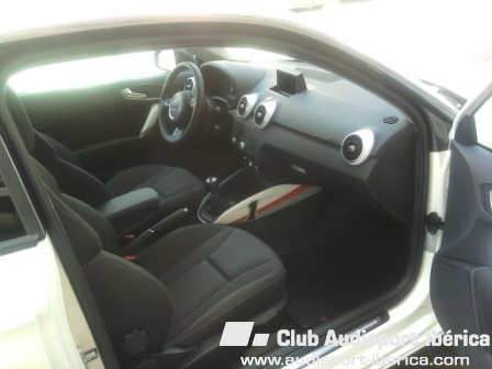

minicalamar Publicado 16 de Octubre del 2014 Denunciar Publicado 16 de Octubre del 2014 Hola amigos Tengo un audi a1 1.2 adrenalin y quería desmontar las toberas de las salidas de aire para pintarlas y también el agaradero interior de las puerta Alguien sabe como se quitan sin romper ninguna patilla je je je Un abrazo para todos Responder
HUESO1 Publicado 16 de Octubre del 2014 Denunciar Publicado 16 de Octubre del 2014 Si señor, aquí uno que las ha cambiado por otras compradas por Ebay del color de la carrocería. Yo probé con varios métodos, pero el que mejor me funciono, fue utilizar 2 Cd´s que no te valgan... si no me mires raro. Metes un Cd por la parte de abajo entre el salpicadero y el aireador, no te preocupes el salpicadero es blando y cede por lo que el CD no deja ninguna marca, ni en el salpicadero ni en el aireador, y cuando lo separemos lo suficiente metemos el otro CD y tiramos de los dos a la vez con DOS c***. Por que hay que vencer la fuerza que hacen las pestañas interiores metálicas y están duras de PELOTAS. Pero en mi caso salio el conjunto entero, aireador y embellecedor, luego quitas el anillo exterior cromado y sale el embellecedor de plástico para llevarlo a pintar. A la hora de volverlos a poner, hay que tener en cuenta que los dos del centro son iguales, pero que el izquierdo y el derecho llevan diferentes formas, para que no pueda entrar uno en el lugar del otro... aprietas un poco y... el solo se inserta, ahora quita los dedos rápido que te los pilla Si necesitas preguntar algo mas, ya sabes. un saludo. Responder

HUESO1 Publicado 17 de Octubre del 2014 Denunciar Publicado 17 de Octubre del 2014 Yo he comprado los embellecedores legend, creo que no tengo que sacar nada, que van encima pegaditos..vamos eso espero, porque no se lo deje hacer a los de Audi por el pastizal que me querian cobrar por poner esos embellecedores mas los pedales casi 400€ y que era haciendome un favor ..jajaja Muchas gracias la verdad que en mi caso son de color rojo y quería ponerles los blancos de kits legend yo pensaba que tendría que quitar unos y poner los otros pero si dices que van pegados sobre los que trae ya no tendría que quitar ninguno digo yo. por favor si me podeis confirmar si es asi gracias otra ves No, no van pegados sobre los que ya trae, hay que quitar "el bordecillo plateado" y sale el embellecedor gris de la tobera, colocar el nuevo del "legend" y volver a poner el bordecillo plateado que es el que sujeta el embellecedor. os dejo un enlace donde se habla de como desmontar los aireadores y la consola central. http://www.audisport-iberica.com/foro/topic/279938-desmontaje-consola-central-cambio-de-marchas/ un saludo. Responder

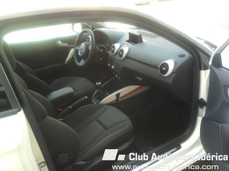

josse_A1 Publicado 15 de Noviembre del 2014 Denunciar Publicado 15 de Noviembre del 2014 No se desmonta nada, vienen con adhedivo que se pega sobre la tobera original negra mate. Si teneis alguna ya de color y quereis cambiarla, se le da calor y se retira , se limpia del pegamento con alcohol y se pone el nuevo, muy facil y como digo no se desmonta nada. Responder

HUESO1 Publicado 17 de Noviembre del 2014 Denunciar Publicado 17 de Noviembre del 2014 No se desmonta nada, vienen con adhedivo que se pega sobre la tobera original negra mate. Si teneis alguna ya de color y quereis cambiarla, se le da calor y se retira , se limpia del pegamento con alcohol y se pone el nuevo, muy facil y como digo no se desmonta nada. En mi caso no fue así, puede ser que lo que comentas sea para los embellecedores "legend", pero el resto de embellecedores vienen con la tobera entera, es mas la tobera en si es distinta y trae el centro donde se abre/cierra en cromado y no negro como las de serie, aparte el embellecedor de color trae un recubrimiento plástico trasparente de metracrilato imitando el cristal que va por encima del plástico del color, en la foto es mas difícil de apreciar (mira donde se une el embellecedor con el salpicadero), pero te aseguro que en vivo es claramente apreciable. un saludo. Responder
