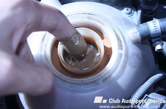

terranova15 Publicado 18 de Octubre del 2014 Autor Denunciar Publicado 18 de Octubre del 2014 hola corrados3 siempre le pongo anticongelante,no te puedo hacer una foto ya que lo tengo aparcado y con la luz que hay no se vería...si e sacado una foto de google que es igual la viscosidad,te diré que siempre tengo una capa de aproximadamente un centímetro de mayonesa en la botella de expansion Responder
terranova15 Publicado 18 de Octubre del 2014 Autor Denunciar Publicado 18 de Octubre del 2014 hola corrados3 siempre le pongo anticongelante,no te puedo hacer una foto ya que lo tengo aparcado y con la luz que hay no se vería...si e sacado una foto de google que es igual la viscosidad,te diré que siempre tengo una capa de aproximadamente un centímetro de mayonesa en la botella de expansion rectifico...esta mañana e vaciado la botella de expansión,luego e rellenado con anticongelante y ahora después de rodar unos 20 km la viscosidad apenas llega a un milímetro..vamos una mancha se puede decir... Responder

CorradoS3 Publicado 19 de Octubre del 2014 Denunciar Publicado 19 de Octubre del 2014 Bueno si esa foto es de Google pero se parece a tu caso, puedo pensar que tiene/s un poco de "anticongelante en el circuito del aceite"! Quizás sea el momento de vaciar el circuito del anticongelante, llenarlo de agua y meterle un botecito limpiador, rodar 300km (o lo que recomiende el fabricante, hay mil marcas) para después mandar el radiador a limpiar, comprarte un bote de expansión nuevo y a partir de ahí rellena de anticongelante (el que recomiende Audi ) y empieza de cero, pero para mi y repito, para mi, que tienes los circuitos del aceite y el anti congelante comunicados. Cuando puedas sube una foto del tuyo pero creo que el veredicto vá a ser el mismo. Un saludo. Responder
