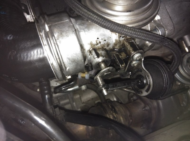

Javihdiaz Publicado 19 de Octubre del 2014 Denunciar Publicado 19 de Octubre del 2014 Buenas noches Compis: Lo primero, decir que llevo tiempo registrado aunque sólo soy lector. No sé si me he presentado en su día (ahora lo veré cuando vea el número de mensajes), si no voy directo a hacerlo ahora. En segundo lugar, decir que he leído sobre la válvula EGR y utilizado el buscador, de hecho, por eso me animé a limpiarla. Os cuento a ver si me podéis ayudar y gracias por adelantado: En el coche, Audi A6 del 2004 motor 1.9tdi 130cv, 105.000km, se me encendía el chivato que creo que es de gases cuando retenía, por ejemplo, al dejar de acelerar para llegar a un semáforo. Comencé a echarle diesel "plus" (según la gasolinera cambia el nombre) y se encendía menos el chivato. Hasta que ya siempre estaba fijo. Pensando que era de gases, ayer desmonté la válvula EGR la cual tenía bastante aceite por fuera que había ensuciado todo el motor y la limpié. Estaba bastante sucia y llena de carbonilla (put* tornillo trasero para desmontar la válvula). Bueno, limpie bien todo el motor de aceite y la válvula en cuestión. He detectado que poniendo y quitando el contacto tres veces se quita el chivato. Ayer no se me encendió y pensé que era por eso y que todo OK. Pero hoy al realizar 220km, bajando por el puerto de guadarrama se me ha vuelto a encender el chivato y me he mosqueado. He mirado la válvula EGR y tiene bastante aceite... El consumo en 15.000km y 10 meses ha sido de estar en nivel adecuado a por debajo del mínimo (así que no chupa poco). Os pongo unas fotos de la pérdida de aceite en 200km, lo pierde por los dos agujeritos: Para darle más emoción, le toca la ITV en una semana, mis conocimientos de mecánica son bajos y no tengo software para ver los errores... ¿me podéis ayudar? Y decir que... ¡MENUDO TOCHO! Espero no olvidarme de nada ... Muchísimas gracias Responder
Javihdiaz Publicado 19 de Octubre del 2014 Autor Denunciar Publicado 19 de Octubre del 2014 Añadir, que acelerando en punto muerto, no se observa movimiento en la válvula, ¿es normal? Manualmente si puedo moverla desde el exterior (moviendo la palanca de la segunda fotografía) Gracias, gracias!! Responder

RoberAvant Publicado 22 de Noviembre del 2014 Denunciar Publicado 22 de Noviembre del 2014 Añadir, que acelerando en punto muerto, no se observa movimiento en la válvula, ¿es normal? Manualmente si puedo moverla desde el exterior (moviendo la palanca de la segunda fotografía) Gracias, gracias!! La egr no se ve cuando se mueve, ya que esta dentro, justo debajo de la seta que se ve en la primera foto que es la que la acciona. lo que tu mueves es la válvula de parada suave. Si te resuda aceite por los orificios la única solución es comprar una nueva. Si no me equivoco cuando resuda aceite por los orificios es porque se ha perforado la membrana que va dentro de la seta y por tanto tampoco actúa correctamente. Un saludo Responder
quattrodas Publicado 24 de Noviembre del 2014 Denunciar Publicado 24 de Noviembre del 2014 Hola yo tenía ese mismo problema en un a4 b6 130 y lo q hice fue anular egr con una junta ciega y se acabó la historia, además ese aceite te está callendo encima del flexo del escape(a que si?) y lo acabará fastidiando... Responder
quattrodas Publicado 24 de Noviembre del 2014 Denunciar Publicado 24 de Noviembre del 2014 De todos modos esa egr no da error en el cuadro, si te fijas no lleva ningún sensor... Necesitas una diagnosis antes de nada... Responder

torpedor2000 Publicado 17 de Agosto del 2019 Denunciar Publicado 17 de Agosto del 2019 Hola, me pasa como al compañero, me sale aceite alrededor de la egr y me cae encima del flexo del tubo de escape, tengo que limpiarla y cambiarle las juntas, se me arreglará con eso?? no soy partidario de anular la EGR, en todo caso limitarla un poco via VAGCOM. Creo que me resuda por el eje de la valvula de paro suave que sale de la EGR..... Cuando lo tengo a ralentí el tubo de escape huele como a aceite quemado, pero no sale humo, solo gases con olor a humo o aceite quemado..... podría ser que el aceite que cae en el flexo hace que el tubo de escape huela a aceite quemado???? la foto no es mia pero la tengo igual o peor... Responder
Oscarjimenez Publicado 20 de Agosto del 2019 Denunciar Publicado 20 de Agosto del 2019 La mia sudaba por arriba aceite hasta que descubrí un tubito que sale de ahí junto con otros y caen entre el radiador y motor, y uno de ellos estaba suelto de una especie de filtro pequeño de plástico con entrada y salida que parece una válvula antiretorno o de vacío. con las vibraciones etc debe de soltarse, le enchufe y puse una bridita, limpie todo bien y ya 3000 kms después aún todo limpio Responder
