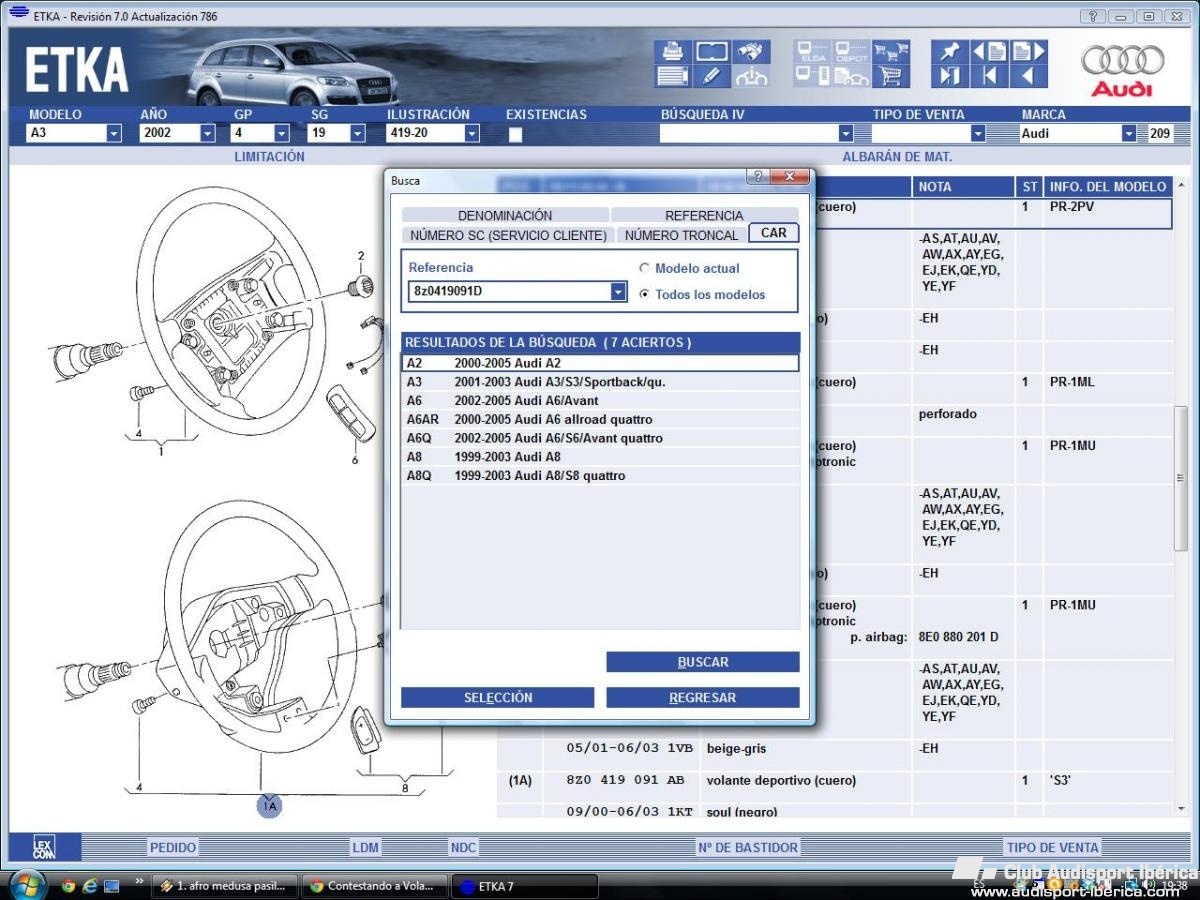

zeimon Publicado 21 de Octubre del 2014 Denunciar Publicado 21 de Octubre del 2014 Zeimon, si que lo llevan. Yo sabía que los había visto cuando estuve buscando mi S8 Lo llevan pero no son iguales. Ese volante que has puesto lo comparte con el restyling del A3 8L Volantes sport hay los siguientes; 1. Volante sport pre (caña antigua o estrecha). Se caracteriza por unos círculos grandes y separados. Se monta en el Audi coupe, S2, 100 S4, A6 C4, A4 B5 pre, A8 pre 2. Volante sport restyling (caña ancha o nueva). Prácticamente igual que el anterior pero los circulos son mucho mas pequeños, mas numerosos y muy juntos. Volante para restyling y tiptronic. Es de caña ancha o nueva. El airbag tiene los círculos grandes y separados del pre pero de extremos mas cortos para alojar el cambio secuencial. Lo montan el A4 b5 rest, el A8 D2 rest, el A6 C5 El volante del A3 que habías puesto en la ultima foto es el 8Z0419091D y lo comparte con estos modelos Responder
