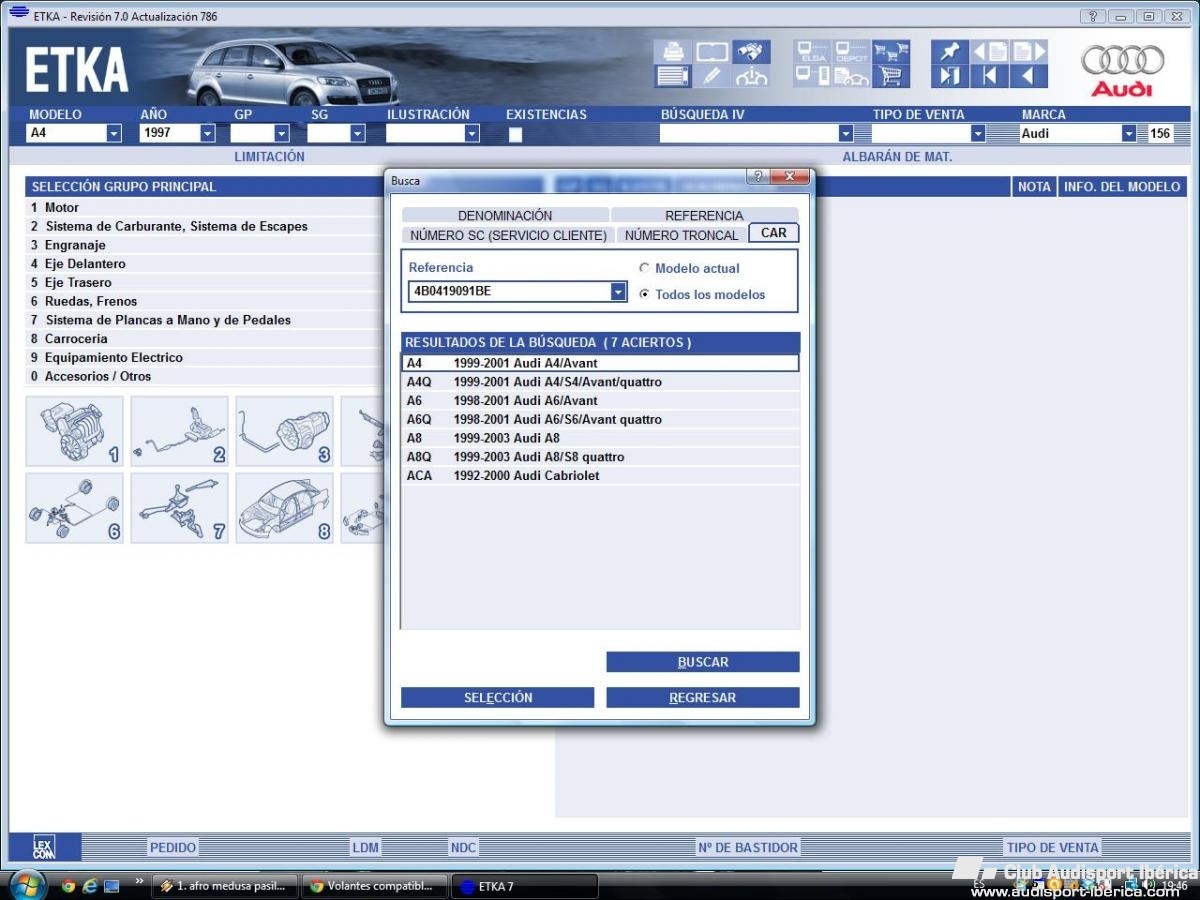

zeimon Publicado 21 de Octubre del 2014 Denunciar Publicado 21 de Octubre del 2014 Pero aunque me valga la caña,..., el airbag me puede dar algún problema? 4B0419091BD Esta referencia sería compatible con mi modelo de coche? Este volante es compatible con los siguientes modelos (se cambia la D por la E pero la referencia es la misma) Responder
