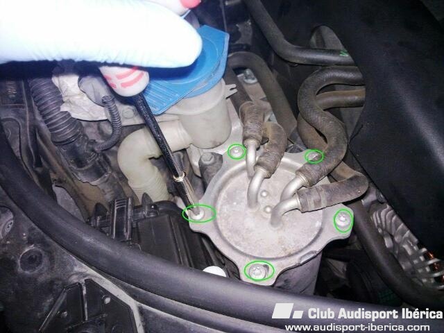

korny1976 Publicado 22 de Octubre del 2014 Denunciar Compartir Publicado 22 de Octubre del 2014 Hola necesito saber la ref del filtro completo de mi.a3 del 2009 es un 2.0tdi he cambiado el filtro y la junta q va el la tapa superior pero me pierde un poco de gasoil por la junta y veo q por uno de los lados esta un poco.mas abierto q por los otros lados de la tapa,podria perderme gasoil por ese motivo?decir q para abrir la tapa superior donde van los tubos del gasoil le hice un poquito palanca para abrirla xq iba muy dura la tapa igual por eso hay esa olgura entre la tapa y el reborde del filtro donde va el cartucho?? Responder Enlace al comentario Compartir en otros sitios web More sharing options...

korny1976 Publicado 22 de Octubre del 2014 Autor Denunciar Compartir Publicado 22 de Octubre del 2014 Lo he tenido q llevar ala bosch car service,la tapa estaba un poco doblada al hacer palanca yo para soltarla,la junta estaba bien,lo unico q han hecho ha sido enderezar un poco la tapa del filtro con unos alicates pico de pato,y una cosa q hay q hacer al cambiarlo es cuando pongas la tapa hay q presionar hasta q haga junta con la taza del filtro y despues atornillar,yo lo habia hecho mal,presente la tapa hice fuerza pero sin llegar hasta el tope y despues puse los tornillos haciendo la fuerza con estos al atornillarlos,y ahi es donde esta el fallo,x si alguno mas le pasa en un futuro,precio de todo 22€ en media hora Responder Enlace al comentario Compartir en otros sitios web More sharing options...
