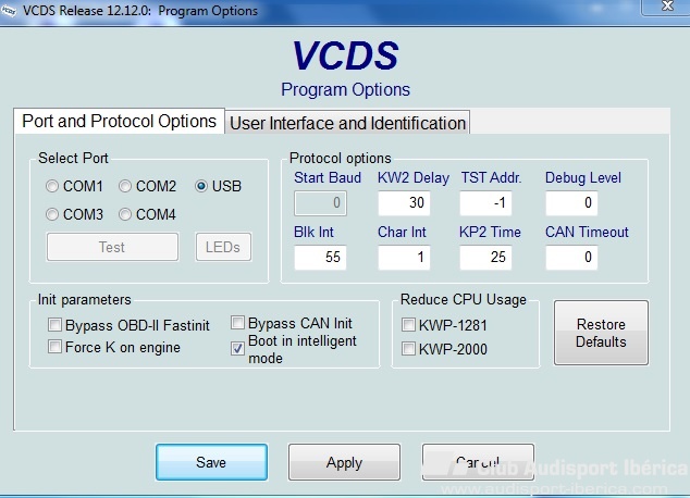

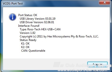

Luisfer Publicado 24 de Octubre del 2014 Denunciar Publicado 24 de Octubre del 2014 Al conectarlo en mi A4 B6 y pasarse el Port Status, me aparece el K1 OK, K2 OK, pero el CAN CUESTIONABLE. ¿Le ha pasado esto a alguien? ¿Que estoy haciendo mal? ¿Lo desinstalo y lo vuelvo al instalar? . Saludos Luis Responder
Luisfer Publicado 17 de Noviembre del 2014 Autor Denunciar Publicado 17 de Noviembre del 2014 Agradezco toda la ayuda que me podais prestar, ya no sé que hacer, me he leido el manual que biene con el cable unas cuantas veces y no doy con la tecla, que aunque la aplicación es 12.12.0, el manual es para el 11.11.4, pero me imagino que biene a decir lo mismo. Tengo la sensación que he gastado dinero para nada, pues ya lo he desinstalado tres veces y sigo sin conseguir que me de los tres OK´s. Saludos. Responder
Serjio Publicado 17 de Noviembre del 2014 Denunciar Publicado 17 de Noviembre del 2014 ¿Pero te lee los módulos? Por que veo que te deja salvar y seguramente puedas usarlo o ¿estoy equivocado? Responder
Carlisu84 Publicado 18 de Noviembre del 2014 Denunciar Publicado 18 de Noviembre del 2014 Como te dice Sergio creo que tambien te deja guardar. Sal de esa pantalla y entra en los modulos del coche. Es en la pestaña de select y debes tener el contacto puesto. Pd.Antes de cambiar nada apunta el codigo anterior y te evitaras disgustos. Enviado desde CPD Responder
