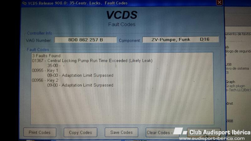

Fraixo Publicado 26 de Octubre del 2014 Autor Denunciar Publicado 26 de Octubre del 2014 El modulo 46 que es el que tengo que entrar para configurarlas no me deja...me da "No response from controller!" Responder
Fraixo Publicado 26 de Octubre del 2014 Autor Denunciar Publicado 26 de Octubre del 2014 Estos errores me da el modulo 35... Responder
Fraixo Publicado 26 de Octubre del 2014 Autor Denunciar Publicado 26 de Octubre del 2014 Juuuaank..dandole 2 veces a cerrar o abrir no hace nada, solo abre o cierra la del piloto. Responder
jjuuaannk Publicado 26 de Octubre del 2014 Denunciar Publicado 26 de Octubre del 2014 me parece que el problema viene en la tarjeta de la bomba seria bueno que la sacaras y la examinaras Responder
Fraixo Publicado 26 de Octubre del 2014 Autor Denunciar Publicado 26 de Octubre del 2014 La bomba del cierre es la controladora del sistema del cierre? Donde va el tema de la programación de los mandos y el q se abran todos los pestillos a la vez y todo eso? Responder
jjuuaannk Publicado 26 de Octubre del 2014 Denunciar Publicado 26 de Octubre del 2014 Si alli va la tarjeta electrónica Responder
Fraixo Publicado 26 de Octubre del 2014 Autor Denunciar Publicado 26 de Octubre del 2014 He desmontado la bomba del cierre y esta todo muy limpio sin piezas sueltas y sin quemazos... La pieza tan famosa esta perfecta.... (la bomba funciona bien) En la puerta del piloto, en el bombin lleva algo electronico que mande la señal a las demas puertas para abrir o cerrar?... Recuerdo que abriendo desde el maletero abren todos los pestillos... Es como que abriendo desde la puerta del piloto no envia la señal o la presion suficiente y si que la recibe del maletero y abre... Me estoy volviendo loco y necesito arreglarlo..ya es personal!! Gracias a todos por vuestra colaboracion Responder
