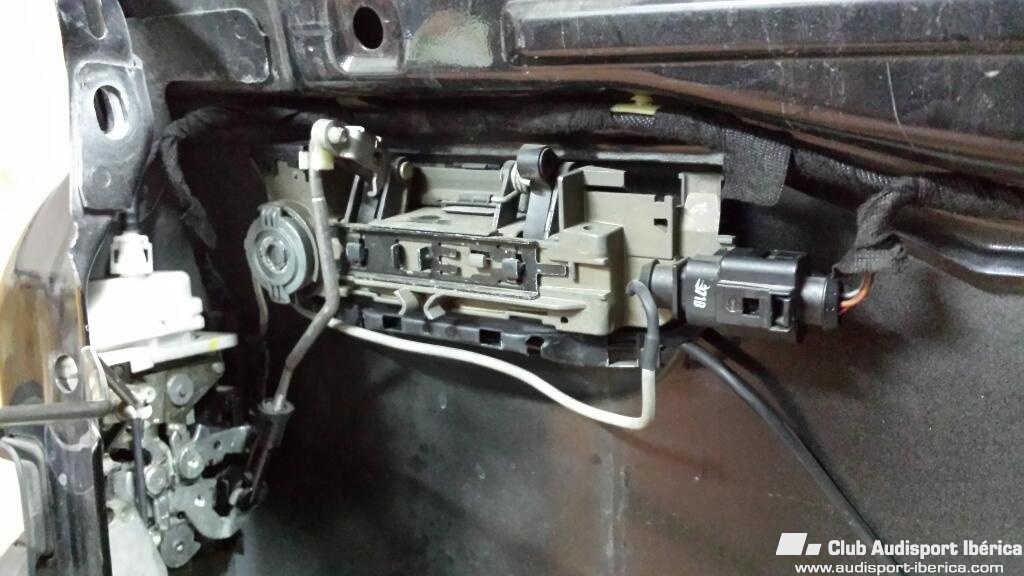

Fraixo Publicado 28 de Octubre del 2014 Autor Denunciar Publicado 28 de Octubre del 2014 Buenos días, saque una foto del interior de la puerta del piloto y mi duda es... ese conector es el que manda la señal a la bomba para que abran o cierren todas las puertas? Creo que no le manda la señal del bombin de esa puerta a la bomba para que abran o cierren todos los pestillos... Un saludo Responder
A4 turbo Publicado 28 de Octubre del 2014 Denunciar Publicado 28 de Octubre del 2014 (editado) La bomba no recibe señal de la llave en la puerta, quita los conectores y echales limpia contactos. Hay algo que falla ahí. Para programar el mando haz la serie de pasos pero en vez de la cerradura de la puerta hazlo desde el maletero. No se si me entiendes. Editado 28 de Octubre del 2014 por A4 turbo Responder

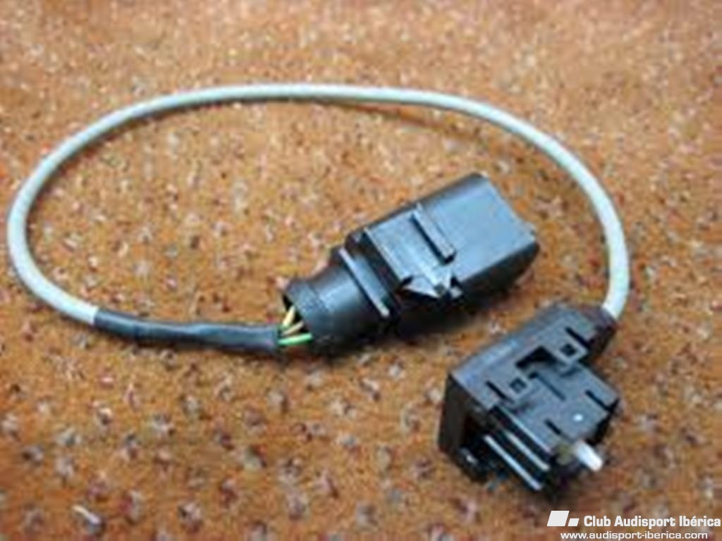

Fraixo Publicado 28 de Octubre del 2014 Autor Denunciar Publicado 28 de Octubre del 2014 El cable del que hablo es un micro-conmutador que va justo encima del bombin por dentro del panel... Eso que es lo que hace? No es ese el micro chip que le manda a la bomba abrir o cerrar.. Responder
Fraixo Publicado 28 de Octubre del 2014 Autor Denunciar Publicado 28 de Octubre del 2014 Este es el cable, va conectado encima del bombin: Que funcion hace ese cable...? Responder
A4 turbo Publicado 28 de Octubre del 2014 Denunciar Publicado 28 de Octubre del 2014 Pues "le indicará al coche" en que posición esta el bonbin (si se abre con la llave para que abra todo el coche o lo cierre, programar mandos y esas cosas) Luego hay otro en la cerradura, este le indica si la puerta está abierta o cerrada (para luz interior, FIS, etc) Responder
