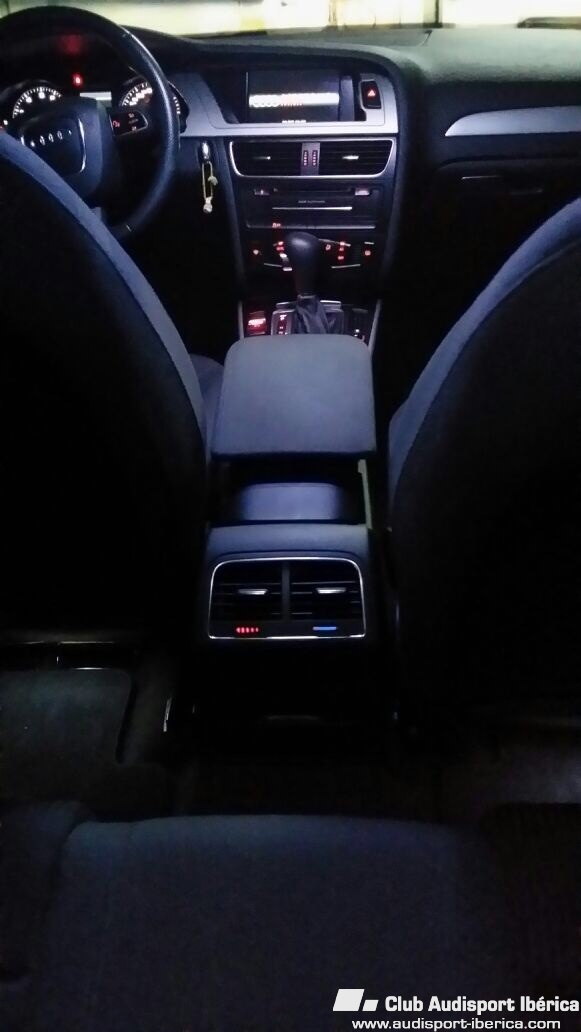

durango96 Publicado 28 de Octubre del 2014 Denunciar Compartir Publicado 28 de Octubre del 2014 Las que faltan.... Responder Enlace al comentario Compartir en otros sitios web More sharing options...

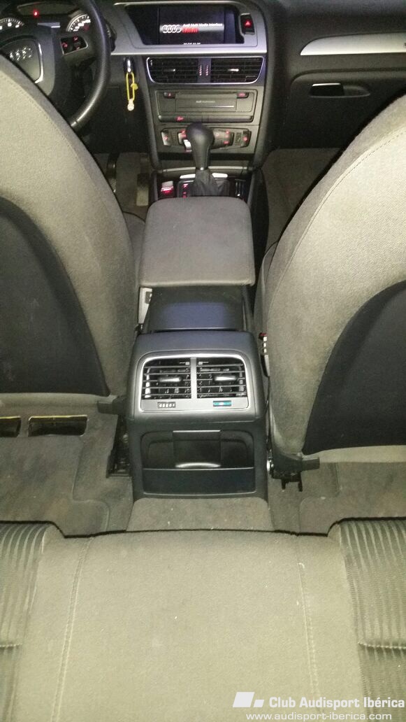

durango96 Publicado 28 de Octubre del 2014 Denunciar Compartir Publicado 28 de Octubre del 2014 Y... Responder Enlace al comentario Compartir en otros sitios web More sharing options...
MNK Publicado 28 de Octubre del 2014 Denunciar Compartir Publicado 28 de Octubre del 2014 Durango... me podrias decir que has usado para conectar a los pines y darle luz Tengo el aireador de "adorno", y este verano baje 2 tardes al garaje y como no encontré nada en la caja de herramientas para poder conectar a los pines... lo deje hasta pasar por una tienda y comprar conectores.... Y al final...se va dejando...se va dejando.. y ahí lo tengo por conectar Y mira que es facil Responder Enlace al comentario Compartir en otros sitios web More sharing options...
durango96 Publicado 28 de Octubre del 2014 Denunciar Compartir Publicado 28 de Octubre del 2014 La corriente la cogimos del positivo de la luz del mechero y el negativo del propio mechero, lleva un conector la verdad es que no se el código, ya lo traía holajero y queda pineado sobre el 5 y 6 del conector Haber si Mochilo nos da la referencia Espero haberte ayudado Responder Enlace al comentario Compartir en otros sitios web More sharing options...
MNK Publicado 28 de Octubre del 2014 Denunciar Compartir Publicado 28 de Octubre del 2014 Si de donde coger la corriente lo tengo claro... es mas, tengo un DVD instalado y cogí de la misma toma del mechero trasero la corriente. También se los pines cuales son...el caso es... como "empalmarlos" ahí... si existe algún conector... o tengo que hacer "manualidades" Por no hacer manualidades chapuceras, lo tengo todavía sin iluminar Responder Enlace al comentario Compartir en otros sitios web More sharing options...
durango96 Publicado 28 de Octubre del 2014 Denunciar Compartir Publicado 28 de Octubre del 2014 Si existe un conector luego pineas con los cables de reparación, haber si me dan la referencia Responder Enlace al comentario Compartir en otros sitios web More sharing options...
