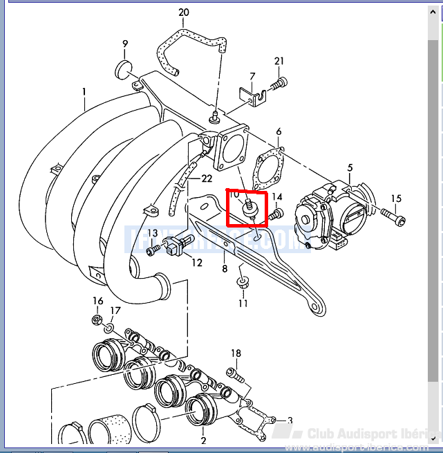

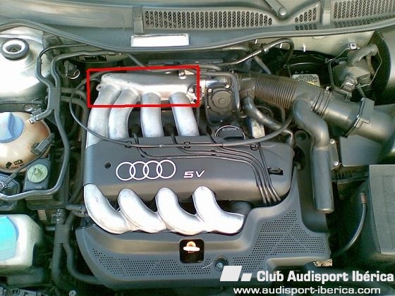

conde_46 Publicado 27 de Octubre del 2014 Denunciar Publicado 27 de Octubre del 2014 Hola, tengo una duda a ver si alguien me la puede aclarar. Esta tarde limpiando las partes más vistosas del motor me ha surgido una duda. En la foto que adjunto, si agarro la parte que recuadro en rojo y le estiro para arriba, se mueve un poco, como cosa de 1cm, por la parte inferior está amarrada a cuatro tubos pero por la superior no está sujeta a nada, excepto por la parte derecha, nosé si ese movimiento es normal o por el contrario tenía que estar sujeta sin que se pudiera levantar nada. Si alguien tiene el mismo motor y puede comprobar si se mueve o no lo agradecería. Un saludo. Responder
Alonzo M. Publicado 27 de Octubre del 2014 Denunciar Publicado 27 de Octubre del 2014 Amigo, no debería moverse para nada, inmediatamente detén el coche y con cuidado apriete todos las tuercas que mantiene la admisión en su lugar, o llévalo a un taller de confianza donde te lo hagan con el par de torsión adecuado. Saludos. Responder

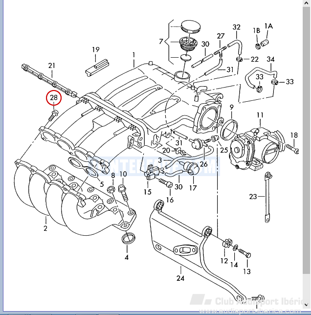

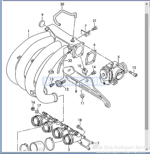

Alonzo M. Publicado 27 de Octubre del 2014 Denunciar Publicado 27 de Octubre del 2014 Amigo, verifique el punto #28 para ver si están socados los tornillos, o también verifique el #8 o #10 para descartar, sin embargo deberas quitar el cobertor de la tapa de válvulas para que revises la sección del centro de los tubos de la admisión. Saludos. Responder
Alonzo M. Publicado 27 de Octubre del 2014 Denunciar Publicado 27 de Octubre del 2014 Te adjunto esta otra configuración en motor AGN para que verifiques. Saludos. Responder
conde_46 Publicado 27 de Octubre del 2014 Autor Denunciar Publicado 27 de Octubre del 2014 Muchas gracias, cuando tenga tiempo lo mirare y creo que el que tiene que estar un poco flojo es el número 10 que lo sujeta por debajo, de la configuración AGN claro. Un saludo y gracias. Responder
conde_46 Publicado 30 de Octubre del 2014 Autor Denunciar Publicado 30 de Octubre del 2014 Hola, esta mañana estado mirando la pieza que comento más arriba y me dado cuenta de que los tornillos que yo pensaba que iban a estar sueltos no lo están, porque no son tornillos, son topes sobre los que reposa el colector de la admisión (el que recuadro en rojo en la foto), estado mirando todos los demás tornillos por si estaban sueltos y nada, están todos bien, pero el colector de admisión por la zona de arriba no va agarrado con nada, solo va sujeto por los 4 tubos de debajo y por la zona de la mariposa, de ser así es normal que tenga un poco de holgura ya que por abajo va unido por abrazaderas que actúan sobre goma y por arriba con el plástico de la mariposa ¿no? Un saludo. Responder
