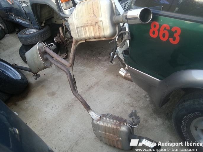

palpa amateur Publicado 31 de Octubre del 2014 Denunciar Publicado 31 de Octubre del 2014 Hola he leido varios posts en el cual se habla que se han montado tal cual el escape de un a4 B6 AVANT de un 1.8T, en un 1.9Tdi de 130cv con tracción delantera (NO QUATTRO). Hablo desde el silenciador central hasta el final con los dos escapes uno a cada lado. Mis dudas, pues los enlaces que he estado mirando ya quedan bastante atras en el tiempo, son si al cambiar tal cual uno por otro, el silenciador central es más grande el del 1.8T que el del 1.9TDI, ¿resta potencia al 1.9TDI? Lo más importante ¿si pasa la ITV sin problemas? es original todo de una pieza, ¿alguien ha tenido problemas con ITV? ¿alguien ha podido homologar este escape original? Yo lo he comprado en un desguace, por lo que carece de documentación alguna, solo se el numero del bastidor del coche que lo tenia montado. ¿hay alguna forma de obtener los datos de la ficha del coche con el numero de bastidor? o ¿alguien me pasaria su copia de ficha tecnica de un a4 1.8T de 163cv no quattro? es para poder homologarlo en un empresa de ingenieros. Son muchas las preguntas, se que muchos de vosotros lo habeis montado agradecería mucho vuestra ayuda. Pago unas birras por vuestra ayuda. Gracias Hablo de montar el escape de la foto. Responder

MarcosA4TDI Publicado 31 de Octubre del 2014 Denunciar Publicado 31 de Octubre del 2014 Ese escape que has comprado, sería montar y listo. ITV???? la pregunta del millón. Va a depender del especimen que te toque, yo he hecho el brico y de momento he pasado una ITV sin problemas, en Mayo de 2.015 ya te contaré. Para que quieres la copia de la ficha técnica de otro coche que no sea el tuyo???? Si vas a ir a homologar, los propios ingenieros te dirán lo que tienes que hacer, aunque para empezar el coche tendrá que ir a laboratorio con lo que eso conlleva €€€€€€€ No te compliques la vida, monta el escape, cambia el difusor por uno adecuado y a disfrutar del brico. Saludos. Responder
capamc Publicado 31 de Octubre del 2014 Denunciar Publicado 31 de Octubre del 2014 Exacto, en ningún sitio de tu ficha técanica pone si lleva escape sencillo o doble. Mientras sea el original, no pueden decir nada. Responder
palpa amateur Publicado 31 de Octubre del 2014 Autor Denunciar Publicado 31 de Octubre del 2014 Ok, gracias. hay un ingeniero que me pedia una ficha tecnica del coche de donde procede el escape, mas mi ficha tecnica para poder homologarlo, eso si me ha dado dos precios, si pasa por laboratorio son 450€ y si no 250€. el pedir ficha era porque yo lo he comprado en un desguace. los que teneis este escape ¿habeis notado mejora? Responder

Carlisu84 Publicado 1 de Noviembre del 2014 Denunciar Publicado 1 de Noviembre del 2014 Mejoras no se nota ninguna a no ser que vacies la linea de escape entera incluido el catalizador. Enviado desde CPD Responder

palpa amateur Publicado 1 de Noviembre del 2014 Autor Denunciar Publicado 1 de Noviembre del 2014 En 1/11/2014 a las 9:19, Carlisu84 dijo: Mejoras no se nota ninguna a no ser que vacies la linea de escape entera incluido el catalizador. Enviado desde CPD Tavinyo me comentó ayer que se ganan unos tres o cuatro cv de pontencia. Responder
Argentum Publicado 2 de Noviembre del 2014 Denunciar Publicado 2 de Noviembre del 2014 Sin repro no vas a notar nada. De hecho lo más normal es que si lo vacías pierdas bastante potencia a bajas vueltas, porque no retiene. Responder
TAVINYO Publicado 2 de Noviembre del 2014 Denunciar Publicado 2 de Noviembre del 2014 En 2/11/2014 a las 1:38, Argentum dijo: Sin repro no vas a notar nada. De hecho lo más normal es que si lo vacías pierdas bastante potencia a bajas vueltas, porque no retiene.Te lo puedo asegurar que se gana no mucho pero como 3/4 cv si Mas de uno que se lo monto i cuando se comente no se esperava que fuera cierto pero si se gana algo de potencia i es en bajos si no que te lo diga el forero NAVE que tambine me pregunto a mi como ise el brico i otro forero juan de palencia se gana potencia un saludo tavinyo Responder
f.javi1 Publicado 29 de Noviembre del 2014 Denunciar Publicado 29 de Noviembre del 2014 Yo lo llevo puesto en mi avant y aprecia un poquito mas de ruido y parece que respire algo mejor. La instalación es quitar uno y poner otro. He pasado tres ITV y sin problemas. Un saludo Responder
