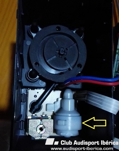

He desmontado la bomba y parece que esta bien el tema de las aspas de grafito y el cableado.

Bien, pues estoy jod...... por que las aspas de la bomba estan bien y he leido (y ahora no encuentro donde) que en esa pieza blanca que se ve en la foto, esta el mecanismo que detiene la bomba por presion o depresion y si no deja de funcionar hasta los 15 seg. de seguridad, es porque ahi esta el fallo.
Esto lo hizo alguien destripando la bomba a sabiendas de que no se podria volver a montar para buscar el fallo.
Si alguien cree que el fallo es otro, le agradeceria mucho su opinion ya que a mi entender, solo me queda cambiar la bomba.

Creo que no vas a tener despiece de esas piezas. Además yo hice un video de una con la membrana de la pieza blanca rota y esta sellada para que no salga aire por ningún lado (como dices tu, destripando a sabiendas que no se volvería a montar). Asegúrate fijo que es la bomba, si es, te va tocar cambiarla. Puedes ampliar búsqueda con la del A4 b5 que es la misma. Y si la tuya no tiene mando, una vez que la tienes que cambiar, la pillaría compatible con mando. Pero como digo siempre, antes de gastar asegúrate. Yo probé en el 8L la del b5 para asegurarme.
Muchas gracias, sois unos maquinas, he ido al desguace y he pillado una de un A4 que como tu decias (A4 turbo) es la misma. Sabia que era la bomba por que le hize la prueba que me dijo Aletes.
Conclusion, la he cambiado, he sincronizado los mandos y UNA MARAVILLA, todo arreglado. Estoy flipando de haber sido capaz, eso si, con vuestra inestimable ayuda.
