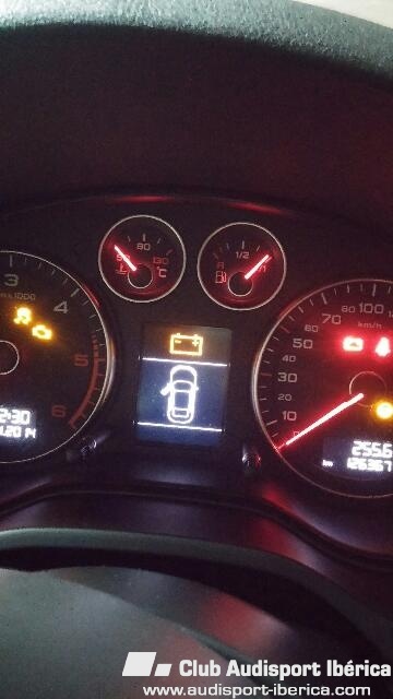

korny1976 Publicado 2 de Noviembre del 2014 Autor Denunciar Publicado 2 de Noviembre del 2014 Lo he movido a empujon hacia atras con el contacto dado y me ha salido este chivato,deduzco q la bateria estara caput! Responder
Hardsider Publicado 2 de Noviembre del 2014 Denunciar Publicado 2 de Noviembre del 2014 Tu bateria hasta aqui ha llegado... Responder
korny1976 Publicado 2 de Noviembre del 2014 Autor Denunciar Publicado 2 de Noviembre del 2014 Jajajaja eso he deducido pero la capulla de ella ya me habia dejado aviso 4 veces creo,con amagos de no.arrancar.... Responder
