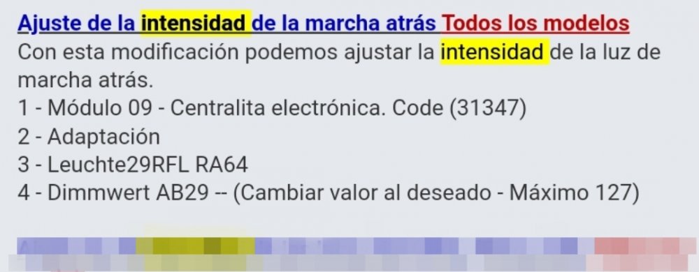

Orttauq3a Publicado 4 de Octubre del 2017 Denunciar Compartir Publicado 4 de Octubre del 2017 Con OBD11 se puede subir la intensidad, lo que no se si es solo para led o tambien para halogena. Un saludo Responder Enlace al comentario Compartir en otros sitios web More sharing options...

Kikegredos Publicado 9 de Enero del 2020 Denunciar Compartir Publicado 9 de Enero del 2020 En 22/12/2019 a las 16:23, ismaelmegias dijo: Refloto el tema, alguien sabe de alguna bombilla de luz marcha atrás , que sea tipo led linterna, que no ha falta quitarle nada con un cuter , que entre directamente, y no nos de error de códigos??? Gracias. Hola buenas, yo pedí estos por Amazon y no tuve que rebajar ni quitar nada entra con mucha paciencia pero entra y una diferencia terrible, también e de decir que el en el mío con el obd11 pude regular la intensidad. El enlace de las bombillas: MCK Auto - Reemplazo para H6W LED CanBus Conjunto de bombillas blancas muy claras y sin errores compatibles con F20 F30 https://www.amazon.es/dp/B07QHXN995/ref=cm_sw_r_cp_apap_fmUjPDSWPjXMT Responder Enlace al comentario Compartir en otros sitios web More sharing options...

ismaelmegias Publicado 16 de Enero del 2020 Denunciar Compartir Publicado 16 de Enero del 2020 (editado) En 9/1/2020 a las 10:09, Kikegredos dijo: Hola buenas, yo pedí estos por Amazon y no tuve que rebajar ni quitar nada entra con mucha paciencia pero entra y una diferencia terrible, también e de decir que el en el mío con el obd11 pude regular la intensidad. El enlace de las bombillas: MCK Auto - Reemplazo para H6W LED CanBus Conjunto de bombillas blancas muy claras y sin errores compatibles con F20 F30 https://www.amazon.es/dp/B07QHXN995/ref=cm_sw_r_cp_apap_fmUjPDSWPjXMT Podrías indicarme como regulaste la intensidad? Yo uso obd11 tb por cierto alguien sabe si hay codificación para evitar que las cortas se enciendan al poner contacto? Editado 16 de Enero del 2020 por ismaelmegias Responder Enlace al comentario Compartir en otros sitios web More sharing options...
