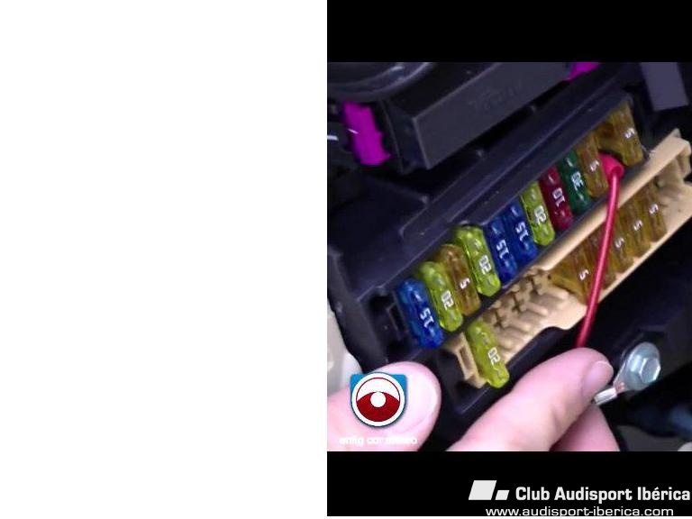

El otro día haciendo pruebas comprobé que en los fusibles del lado del acom pañante, los de la primera fila siempre tienen tensión de 12 voltios y los de la segunda tienen tensión de 12 voltios bajo llave.(color beige). Es para los que vayais a hacer algun brico.
