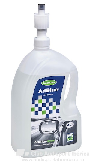

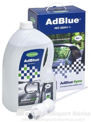

Lo de la botella tiene buena pinta, pero ... ... no será mejor utilizar otra cosa fabricada más a propósito para estos menesteres?

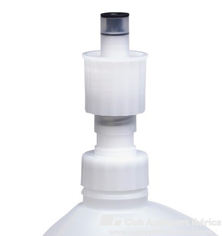

Yo he encontrado esta boquilla por las internetes:
post-30653-0-52812000-1451821626_thumb.jpg post-30653-0-13454600-1451821656_thumb.jpg
Se rosca a la botella de adblue, se rosca a la entrada del depósito del coche, y al presionar hacia abajo, tiene una válvula que hace que el adblue entre solo hasta que se llene el depósito. Ya que dicen que en el momento que se llena, deja de entrar. Y por supuesto, sin goteos.
Hay un video explicando el proceso (está en inglés, pero con subtítulos en español.
Si no salen a la primera, pulsar sobre el icono de subtítulos de Youtube "CC").
Este es el link del video: https://www.youtube.com/watch?v=G57NgjhVnSo
Lo he visto en la página de greenchem [http://es.greenchem-adblue.com/passenger-cars-vans/adblue-supply-adblue-equipment], y también tienen un kit con garrafa y boquilla:
Que os parece?
Que os parece?
Sería cuestión de leer opiniones de usuarios (lógicamente los comerciales del producto, hablarán maravillas del mismo).
Por lo demás, es cierto que tiene muy buena pinta.
