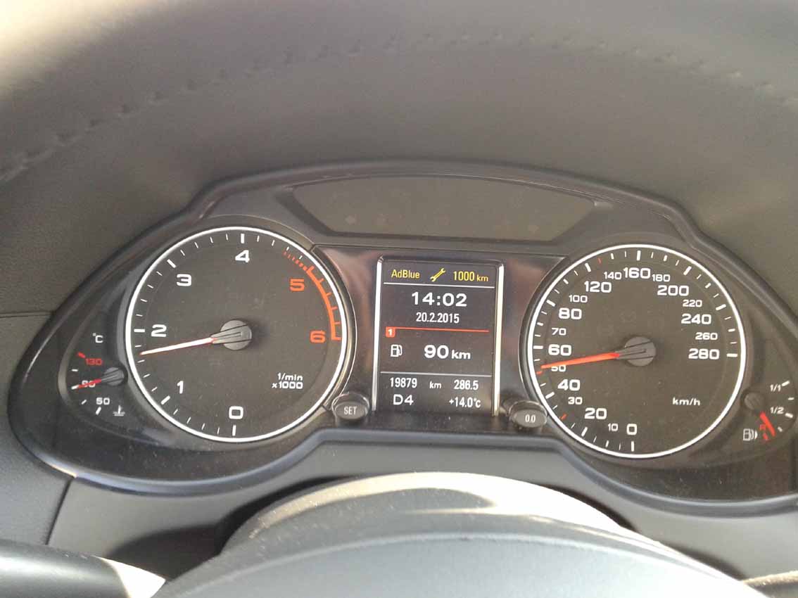

FarMike Publicado 14 de Marzo del 2015 Denunciar Publicado 14 de Marzo del 2015 Acabo de pillar este... 10 litros. Es el único que tenían. Alguna precaución/recomendación a la hora de repostar?? Saludos! Responder
Alfa159 Publicado 14 de Marzo del 2015 Autor Denunciar Publicado 14 de Marzo del 2015 Ahora luego pasare a por un bidón de 15 litros que tienen en una gasolinera Galp a la que voy. Este finde repostare y a ver que tal. De que quieres que te haga las fotos? Las hago sin problema! [emoji6] Por la garantía no me preocupa, hasta diciembre 2016 tengo, que el coche tiene casi 3 meses... No necesito fotos. Ya vi la que has colgado. Tú no tienes una avería, es el aviso de que te quedan 2.400 km antes de que se acabe el Adblue. Si ves mis fotos, a mi me apareció una AVERÍA. Respecto al repostaje, yo lo hice en surtidor de gasolinera a 0,46 euros/litro. Tarde mucho por que saltaba la pistola del surtidor. Estuve unos 15 minutos para echar 16 litros. Los surtidores de gasolinera están preparados para camiones y no para coches. Responder

Alfa159 Publicado 14 de Marzo del 2015 Autor Denunciar Publicado 14 de Marzo del 2015 (editado) Fijaos bien: Aviso de autonomía de 2.400 km cuando el coche tiene 12.373 km y una Autonomía de 470 km A los 12.682 (han pasado SÓLO 309 km) me salta la Avería. Autonomía de 210 km. Editado 14 de Marzo del 2015 por Alfa159 Responder

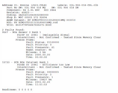

matraca Publicado 14 de Marzo del 2015 Denunciar Publicado 14 de Marzo del 2015 (editado) As conseguido ver ese fallo con el vag? YO SI Editado 14 de Marzo del 2015 por matraca Responder
matraca Publicado 14 de Marzo del 2015 Denunciar Publicado 14 de Marzo del 2015 (editado) es el segundo el 15733. de el primero nos olvidamos........ ese es otro que me salio por la NOX...otra historia Editado 14 de Marzo del 2015 por matraca Responder
