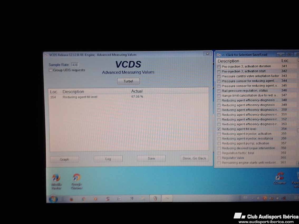

fjserrano Publicado 30 de Agosto del 2016 Denunciar Publicado 30 de Agosto del 2016 Por cierto alfa llevo 9000km desde el cambio que te comenté en su día, y revisé con vag el nivel de urea, lo tengo a menos del 55% de momento la jugada me salió bien. Saludos. Como se mira el nivel de urea con el vagcom? Responder
matraca Publicado 30 de Agosto del 2016 Denunciar Publicado 30 de Agosto del 2016 Por cierto alfa llevo 9000km desde el cambio que te comenté en su día, y revisé con vag el nivel de urea, lo tengo a menos del 55% de momento la jugada me salió bien. Saludos. Como se mira el nivel de urea con el vagcom? Hay lo tienes, mira la ruta es fácil Responder

pepon2309 Publicado 28 de Septiembre del 2016 Denunciar Publicado 28 de Septiembre del 2016 Por cierto alfa llevo 9000km desde el cambio que te comenté en su día, y revisé con vag el nivel de urea, lo tengo a menos del 55% de momento la jugada me salió bien. Saludos. Como se mira el nivel de urea con el vagcom? Hay lo tienes, mira la ruta es fácillevel adblue.jpg Hay alguna otra forma de verlo sin que sea a través del vagcom? Soy nuevo en esto del adblue y al comprarme coche de 2 mano, no sé como comprobar el nivel. Acabaré comprando el cable, porque quiero hacerle más cosas que he visto por el foro, pero primero tengo que ver que versión es la más apropiada para mi coche, donde comprarlo con garantía... Responder
matraca Publicado 28 de Septiembre del 2016 Denunciar Publicado 28 de Septiembre del 2016 Por cierto alfa llevo 9000km desde el cambio que te comenté en su día, y revisé con vag el nivel de urea, lo tengo a menos del 55% de momento la jugada me salió bien. Saludos. Como se mira el nivel de urea con el vagcom? Hay lo tienes, mira la ruta es fácillevel adblue.jpg Hay alguna otra forma de verlo sin que sea a través del vagcom?Soy nuevo en esto del adblue y al comprarme coche de 2 mano, no sé como comprobar el nivel. Acabaré comprando el cable, porque quiero hacerle más cosas que he visto por el foro, pero primero tengo que ver que versión es la más apropiada para mi coche, donde comprarlo con garantía... Difícilmente, sin vag no se puede ver.O en el conce con la máquina de ellos. Responder
