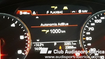

CMB Publicado 18 de Diciembre del 2016 Denunciar Publicado 18 de Diciembre del 2016 A mi tambien me salió el mensaje de repostar adblue en 2400 km y mas o menos ha ido bajando hasta los 1000 de manera regular y proporcional a los km recorridos. Responder

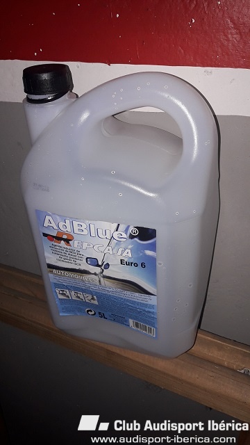

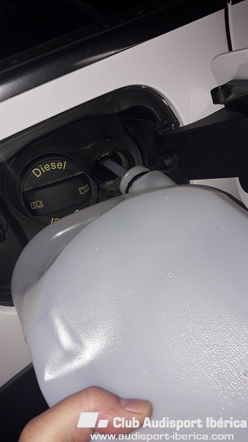

CMB Publicado 18 de Diciembre del 2016 Denunciar Publicado 18 de Diciembre del 2016 Encontré una bidon de adblue en la gasolinera de Repsol. 5 litros 8€ Luego me puse a repostar el líquido. Solo tardé 2 minutos en total. Hace falta la llave grande que está en las herramientas. Desenroscar el tapon es fácil. Solo hace falta abrir el tapon del bidon, sale un tubo de unos 10 cm, suficiente para hechar con facilidad y seguridad el líquido. os adjunto un par de fotos Responder

CMB Publicado 19 de Diciembre del 2016 Denunciar Publicado 19 de Diciembre del 2016 (editado) En 19/12/2016 a las 0:30, eklalj dijo: Si que parece facil, si. Supongo que le echarias al menos tres garrafas de 5 litros. Porque si no, me temo que dentro de poco tendras que volver a realizer la operacion. Pues solo una.... En la Repsol solo tenian una. Tambien pensé lo mismo, que en pocos miles de km deberia reponer otro bidon, però bueno ya lo haré! Para autoconvencerme, pensé, bueno, tampoco lleno siempre el deposito de gasoil y no pasa nada!!! Editado 19 de Diciembre del 2016 por CMB Responder
CMB Publicado 19 de Diciembre del 2016 Denunciar Publicado 19 de Diciembre del 2016 En 19/12/2016 a las 11:39, TTquattro dijo: Hola, Acordaros que el sistema no detecta que has repostado adblue a no ser que pongas mas de 5.7 litros. Saludos Tienes razón, es lo que pone el manual de instrucciones, que se debe reponer 5.7 litros, pero me lo volví a leer y pone que esto ocurre quando se queda sin líquido el deposito. Por que ahora no mes sale para nada el aviso de que reposte adblue. Ademas el manual no pone en ninguna parte que se tenga que ir al concesionario a rellenar el deposito de adblue, lo explica en detalle com hacerlo Saludos Responder
