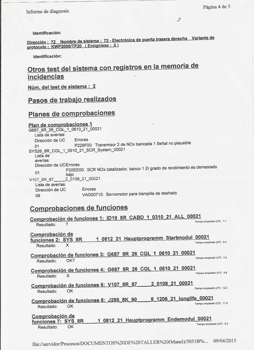

matraca Publicado 27 de Abril del 2015 Denunciar Publicado 27 de Abril del 2015 lo prometido alfa........ ESTO ES UNA LECTURA CON LA VAS DE AUDI. FIJATE EN LOS DOS ERRORES: -TRANSMISOR 2 DE NOX -SCR NOX CATALIZADOR Responder
