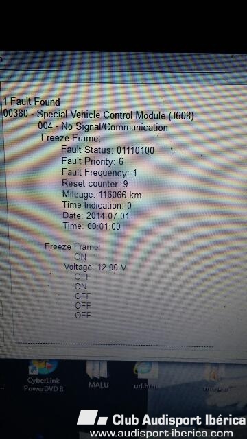

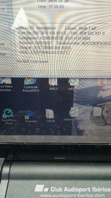

korny1976 Publicado 3 de Noviembre del 2014 Autor Denunciar Publicado 3 de Noviembre del 2014 Ya que estamos con.el tema a ver alguno sabe este error q significa? Responder
Hardsider Publicado 4 de Noviembre del 2014 Denunciar Publicado 4 de Noviembre del 2014 Por lo que he podido investigar el primer fallo se refiere al motor del limpiaparabrisas, del segundo ni idea. Saludos Responder
