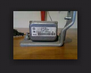

bala Publicado 20 de Noviembre del 2014 Denunciar Publicado 20 de Noviembre del 2014 Estado leyendo vuestras respuestas y ni se te ocurra cambiar el modulo de abs ya que no es el culpable,el que te esta dando la coña es como bien dice la diagnosis es el g419(adjunto foto debajo)este sensor va colocado en la caña de direccion y si mal no recuerdo a su lado lleva el g200 y el g201 Para sustituirlo creo que estaba un poco complicado ya que lleva un tornillo ciego y costaba desmontarlo pero algun truquillo valdra jeje luego es desenchufar uno y montar el otro tal cual sin hacer ajuste basico pero borrando el error eso si Sl2 enviado por tapatalk Responder
Alonzo M. Publicado 20 de Noviembre del 2014 Denunciar Publicado 20 de Noviembre del 2014 Correcto amigo, además no creo que sea tan difivil de conseguir, en Eb@y sobran, las que cuesta encontrar son las de tracción quattro que en mi caso me cobraba la Agencia $1600 por uno nuevo y les dije ..I., y me conseguí en internet de segunda y bueno. Saludos. Responder
