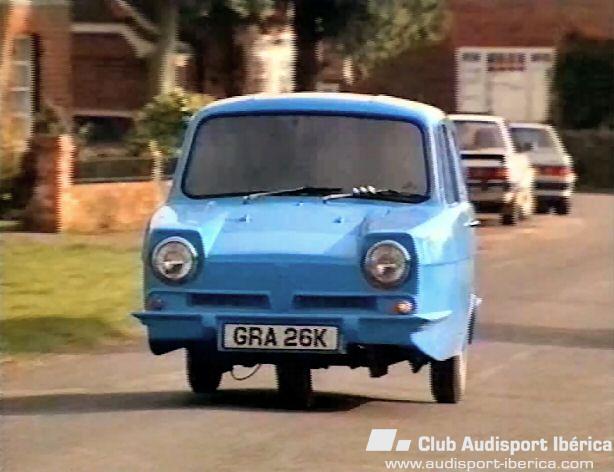

Es un Reliant Robin. Y esta es la version moderna, que los hay bastante mas viejos :thumbsup: :thumbsup:
Esta es una foto del mismo que viste tu
Editado por zeimon
Ese coche, si se le pueda llamar asi, solo tiene 3 ruedas, si no es el mismo es muy parecido al que siepre se encontraba Mr. Bean tocandole los webs cuando intentaba aparcar su mini, jeje.

PD. Pues es la versión moderna del Reliant Robin.....
