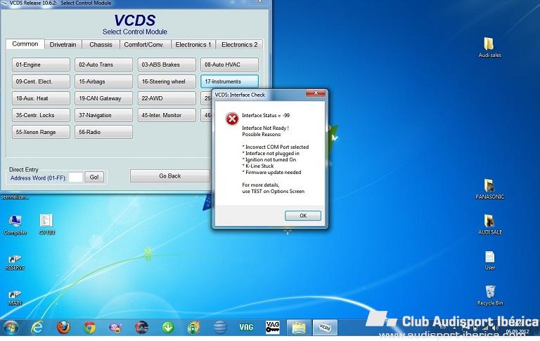

mikela4 Publicado 6 de Septiembre del 2012 Denunciar Publicado 6 de Septiembre del 2012 Chicos,por cambiar las baterias de los mandos del coche,se me desprogramaron los mandos a distancia. Enchufo el Vagcom y...sorpresa ! He intentado en varios modos,cambié el modo de ejecution en vista,w7,etc.No hay manera ! Puede ser la interfaz que se ha ido a tomar por saco? En 2 años me dío la lata un par de veces,hacia lo mismo,pero esta vez ha muerto por completo... Es pa' poner un par de velas y cantarle "Aleluiah" ó tiene remedio?? Un saludo! P.D. Por lo que he pagado por el VCDS este...es como pa' comprar otro,no? Responder

mikela4 Publicado 6 de Septiembre del 2012 Denunciar Publicado 6 de Septiembre del 2012 [...]Me imagino que lo conectarás a un XP,....¿no? Saludos. Nope ! Es un w7 ultimate.Pero hasta hace unos dias,funcionaba... Es por eso que no quiero comprar otro,seria lo mismo,y si no funcionara tampoco...que? Responder

sata Publicado 6 de Septiembre del 2012 Denunciar Publicado 6 de Septiembre del 2012 [...]Me imagino que lo conectarás a un XP,....¿no? Saludos. Nope ! Es un w7 ultimate.Pero hasta hace unos dias,funcionaba... Es por eso que no quiero comprar otro,seria lo mismo,y si no funcionara tampoco...que? Echa un vistazo aquí: VAGCOM no arranca en W7 A ver si te da alguna idea y lo puedes solucionar. Txao,titán. Responder

Athabasco Publicado 6 de Septiembre del 2012 Denunciar Publicado 6 de Septiembre del 2012 [...]Me imagino que lo conectarás a un XP,....¿no? Saludos. Nope ! Es un w7 ultimate.Pero hasta hace unos dias,funcionaba... Es por eso que no quiero comprar otro,seria lo mismo,y si no funcionara tampoco...que? Lo conectas siempre a la misma base de conexion usb? el mio siempre lo tengo que poner en el mismo si no me pasa eso. Tambien podrias mirar de cambiar el puerto. Si por casualidad se te ha jodio, hay un programa que se llama vagcom revival, que como bien su nombre indica los revive y los arregla, yo lo usé y funciona, dame tu correo y te lo paso. S2 Responder
zeimon Publicado 6 de Septiembre del 2012 Denunciar Publicado 6 de Septiembre del 2012 [...]Me imagino que lo conectarás a un XP,....¿no? Saludos. Nope ! Es un w7 ultimate.Pero hasta hace unos dias,funcionaba... Es por eso que no quiero comprar otro,seria lo mismo,y si no funcionara tampoco...que? Lo conectas siempre a la misma base de conexion usb? el mio siempre lo tengo que poner en el mismo si no me pasa eso. Tambien podrias mirar de cambiar el puerto. Si por casualidad se te ha jodio, hay un programa que se llama vagcom revival, que como bien su nombre indica los revive y los arregla, yo lo usé y funciona, dame tu correo y te lo paso. S2 Que buena noticia me acabas de dar. Cuando compre mi cable el 409, el vendedor me regalo un 908 diciendome que estaba jodido. Intentare recuperarlo. Muchas gracias :thumbsup: Responder

mikela4 Publicado 7 de Septiembre del 2012 Denunciar Publicado 7 de Septiembre del 2012 Echa un vistazo aquí: VAGCOM no arranca en W7 A ver si te da alguna idea y lo puedes solucionar. Txao,titán. Gracias,Sata,pero todo lo que pone en el enlace lo he probado... Acabo de descargar un pack del 10.6.2 a ver si con esto funciona.Y si no,pues compraré otro,pero ya te digo,me da rabia comprar otro y luego ver que este tambien funcionara :ranting2: Un saludo! Responder
